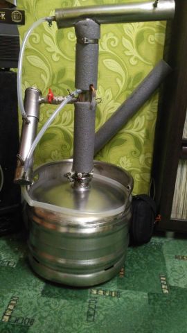

Василий Романыч Опубликовано 7 июня, 2018 Опубликовано 7 июня, 2018 Вот нашел у человека рабочую колонну а-ля счастливцик с отбором по пару и говорит что отлично работает Но здесь мне не советовали делать отбор по пару почему-то. А ведь как заманчиво никакой автоматики на отборах. Чем больше читаешь интернет тем больше возникает вопросов
FOX65 Опубликовано 7 июня, 2018 Опубликовано 7 июня, 2018 Какой страшный и не понятный аппарат.Если бы мне его захотели подарить,я бы обидился.

7721 Опубликовано 7 июня, 2018 Опубликовано 7 июня, 2018 а-ля счастливцик с отбором по пару и говорит что отлично работает Но здесь мне не советовали делать отбор по пару почему-то. А ведь как заманчиво никакой автоматики на отборах. Зачетный аппарат! Самое то для начала "карьеры ректификаторщика". Главное автоматика нафиг не нужна,сиди да крути весь процесс кран водяной...постигнешь глубинные знания мазоспиртогонения;-) 1
Deda27 Опубликовано 7 июня, 2018 Опубликовано 7 июня, 2018 Зачетный аппарат! в принципе у него дэф на клампе узел отбора под ним поставить, а херовину, что в середине восходящей спилить мож и заработает
Антел Опубликовано 7 июня, 2018 Опубликовано 7 июня, 2018 заманчиво никакой автоматики на отборах сделал колонну с отбором по пару. Работать можно. Но рекламируемого автоматического уменьшения отбора не хватает. ФЧ мы задаем сечением крана. Шаровой кран здесь крайне не удобен. После двух ректификаций поменял на клиновую задвижку. Проблема в том, что, с осушением куба, все равно нужно менять ФЧ, иначе в отбор лезет сивуха, а автоматизировать процесс очень дорого и нет такой автоматики. Нужна редукторная задвижка с электроприводом, управляемая по Т в царге. В противном случае, большие потери на оборотку.Наиболее комфортно - жидкостный отбор. Самая дешевая конструкция, проще всего автоматизируется. Легко масштабируется и масса вариантов апгрейда. ИМХО. Собственно, в этом тебя и пытаются убедить. Дефлегматор (любой, на выбор) с жидкостным отбором и царга. Все.
texnar Опубликовано 7 июня, 2018 Опубликовано 7 июня, 2018 узлы отбора отличие внутреннего от наружного. Во внутреннем есть только выход под отбор, при его закрытии все сливается в колонну .На сколько открыла отбор -столько и отобрала, а остальное слилось-трубка возврата внутри .В наружном узле эти трубки снаружи, как на твоих фото. Принципиальной разницы нет, главное стабильный отбор. трубочка совсем маленькая... Ф6 тебе выдаст литров 10 в час точно ,лень сейчас таблицы смотреть точнее Больше 3л в час даже на монстрах 3х метровых не отбирают .. с отбором по пару и говорит что отлично работает То что на фото и спирт вещи несовмесные .Отбор по пару работает не хуже, если уметь им пользоваться .Одно дело когда ты отбираешь по пару ,а что не отобрал конденсируется в дефе и летит вниз -тут отбор ничем по сути не отличается от отбора по жидкости .Другой вопрос когда ты из одного уровня хочешь отбирать и по пару и по жидкости ,что просто усложнение конструкци ,абсолютно не нужное . Человек который это делает на такой колонне, вообще спирта не получит -она элементарно короткая слишком .То есть он вводит тебя в заблуждение. Критерий спирта-анализ на ГХ-все остальное в пользу бедных .Другой вопрос, что когда спирт делают на уже обкатанных колоннах ,по параметрам ее и параметрам перегона ,то при одинаковом режиме и железе можно и без анализа обойтись ,а такие выверты консрукции должны подтверждать документально . как заманчиво никакой автоматики на отборах. Я там даже термометра не вижу. Cпирт с такой кеги минимум сутки гнать ...Ночевать с ней в обнимку без автоматики? А когда половину по спирту отберешь ,концентрация сивухи в разы вырастет и вверх по трубе она попрет. Как ее отслеживать и следом удерживать, как не перекрытием отбора? Пи@болов задушевников в интернете как говна за баней :rofl: . [b][member=Антел][/b], Да можно и по пару отбирать ,но деф вверху колонны нужен, и автоматик перекрывающая отбор тоже,но тогда смысл в этом только если сверху ЦП стоит ... 2

FOX65 Опубликовано 7 июня, 2018 Опубликовано 7 июня, 2018 То что на фото В дальнейшем именуемое-колонна.
Василий Романыч Опубликовано 7 июня, 2018 Опубликовано 7 июня, 2018 [b][member=FOX65][/b], из того что было всегда так выглядит, но работает иногда лучше блестящщих [b][member=7721][/b], над циолковским тоже насмехались [b][member=Антел][/b], Наконец то понятно. если человеческим языком написано. Сами старые будете еще хуже меня думать будете
