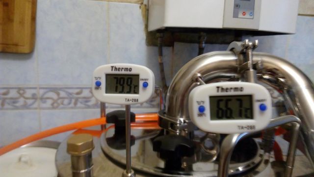

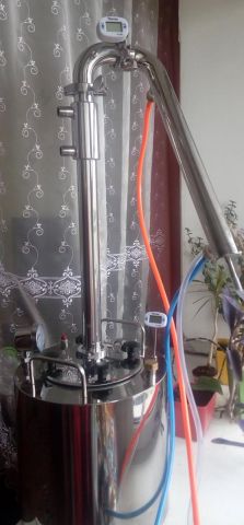

Ланна Опубликовано 3 июня, 2018 Опубликовано 3 июня, 2018 Добрый день, многоуважаемые! Приобрела-таки аппарат, прошу тапками сразу не кидаться, знаю, что не вертолёт, но что уж есть... - вопрос решила цена и горловина 12см на барашках (мама ни в какую не согласилась на хомут). Пока сама обкатываю - на днях перегнала свою первую бражку) Вопрос по погону в соседней теме. До потолка остаётся 63 см. Хол-к 40см КХТ. Высота царги 50 см (из них деф рубашка 10см) - на будущее думаю поменять на КХТ, а эту можно оставить простой царгой? Что нужно докупить в первую очередь? Пока диоптр при такой конструкции бесмысленен, да? Лучшим решением сейчас будет докупить царгу и СПН? Медь, нержу? СПН 3*3 - лучше медленно, но чище, или 3,5, десятигранка? 38 кламп, штуцеры 1/2 один под манометр, второй про запас. Куб индукция 20л, кран 1/2 - можно полуГОС на кодзях ставить или надо было слив 1` заказывать? Буду благодарна за советы!
Pepel_zbei Опубликовано 3 июня, 2018 Опубликовано 3 июня, 2018 первую бражку) из чего бражка то?Для различной бражки требуется разное оборудованиеДля первого и второго перегонов оборудование из одинакового сырья тоже разное. у тебя на фото оборудование универсальное,можно работать всё. Для первого перегона дэф(предварительный холодильник) не подключаем. Для второго царгу с СПН под дэф и регулировку ОЖ игольчатым краником. Внимание к мелочам, стремление к идеалу.
texnar Опубликовано 3 июня, 2018 Опубликовано 3 июня, 2018 [b][member=Ланна][/b], Делать то какой напиток собираешься? Манометр по любому не нужен -он только на спирт, а спирт делать на таком оборудовании не получится . НДРФ если делать ,то кроме насадки надо дефлегматор и узел возврата в царгу, то есть поколхозить со сваркой или резьбой . Сейчас это пленочная колонна. Дистиллят можно делать, но с узлом возврата, насадкой типа спн и простейшим старт-стопом автоматики проще. Все не с колонн и сложной автоматики начинали...

Ланна Опубликовано 3 июня, 2018 Опубликовано 3 июня, 2018 (изменено) Тренируюсь пока на сахаре. Первый прогон только на холодильнике основном, писала потстилл) Дальше возможно крупы - выпишу кодзи, ферменты и пока на лето в деревню с малышом уедем, буду там мамульку новым технологиям обучать Манометр для маминого спокойствия, пусть будет. Дистиллят, НДРФ для начала. Спасибо, про узел возврата почитаю, пока думала только про узел отбора. Изменено 3 июня, 2018 пользователем Ланна
texnar Опубликовано 3 июня, 2018 Опубликовано 3 июня, 2018 можно поспорить Поспорить то можно...вот спирт гостированный, а уж тем более лучше получить нельзя 1 индукция-нагрев импульсом и не равномерный, мощность не стабилизируешь . 2 узла отбора и возврата в царгу нет, не считаешь же ты дикую флегму контролируемым возвратом с постоянным фч ? 3 40 см, это пусть 10 диаметров ...за вычетом 2 пыжей это 8 диаметров ... И речь даже не о том, что 96% не получится -самое фиговое, это то что разделения не будет-сивухи выше края, в десятки раз от госта ... возможно крупы Рожь пригорит -лучше без пара даже не пробовать. Посмотри сектантовку на форуме, только не делай на диких дрожжах-скисает часто. Бери культурные. Манометр для маминого спокойствия Он все равно ничего не покажет. Нет давления там ,даже если НДРФ с насадкой там меньше 2мм рт ст будет, а просто ртом можно в тонометре надуть выше 300мм рт ст. Лучше на штуцер силиконовый шланг, перегнуть его и тонкой проволокой пережать. Если забьется даже царга, что конечно возможно при налитии полного куба, да еще с ягодами, то сорвет шланг -надежнее любого аварийного клапана. пока думала только про узел отбора. Там одновременно регулируется. Небольшая часть в отбор, обычно 20-25%, остальное возврат. Они есть внутренние и наружные .Диоптр вообще не нужен-бесполезная игрушка, да еще риск разбить .
Ланна Опубликовано 3 июня, 2018 Опубликовано 3 июня, 2018 НДРФ делать - надо дефлегматор и узел возврата в царгу. Деф КХТ 4 трубки если последовательно к этой рубашке 10-сантиметровой подключить, то КХТ 10см достаточно будет? И узлы отбора чем отличаются, достаточно будет отвода углового? Или лучше узел промежуточного отбора? Прикидываю, царгу какой длины можно докупить...

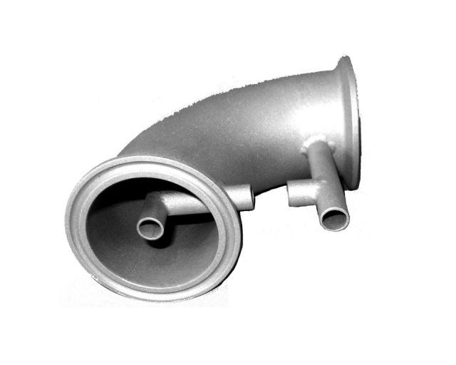

Dedok56 Опубликовано 3 июня, 2018 Опубликовано 3 июня, 2018 И узлы отбора чем отличаются На первом и последнем снимке один и тот же узел отбора... 1 Сняв стресс по печени не плачут…
texnar Опубликовано 3 июня, 2018 Опубликовано 3 июня, 2018 КХТ 10см достаточно будет? Так понимаю КХТ это кожухотрубник? За глаза в крайнем случае доп холодильник на сам продукт .Задача его сконденсировать все что с царги вылетает, а охладить можно и отдельным девайсом, если требуется . узлы отбора чем отличаются, Как верно сказал коллега, на 1 и 4 фото узел отбора внутренний, внешний если хочешь посмотреть ,набери в поиске отрицательная клюшка,. а 2 и 3 это узел полного отбора или с насадкой узел нижнего отбора -существует для отбора промежуточных примесей внизу колонны(сивухи). Сделай отрицательную клюшку, верх из меди. Для НДРФ и дистиллятов оптимум. Имея несколько больших колонн с царгами пастеризации и прочее,. для вискаря использую до сих пор отричательную медную клюшку. Вообще вещь очень универсальная -все кроме спирта и главное, начинаешь процессы понимать.

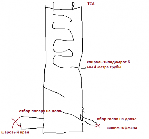

Василий Романыч Опубликовано 4 июня, 2018 Опубликовано 4 июня, 2018 Набросал эскиз будущей колонны Труба 51 мм Дэф совмещен с узлом отбора чтобы меньше сварки Ясно что соединяется с 1.5 метровой царгой Будет ли такая колонная работать или надо резать варить под углом городить отбор по жидкости как в деревне?
Pepel_zbei Опубликовано 4 июня, 2018 Опубликовано 4 июня, 2018 [b][member=Василий Романыч][/b], как регулировать ФЧ на таком аппарате? Внимание к мелочам, стремление к идеалу.
Василий Романыч Опубликовано 4 июня, 2018 Опубликовано 4 июня, 2018 [b][member=Pepel_zbei][/b], там на паровом отборе стоит кран
Pepel_zbei Опубликовано 4 июня, 2018 Опубликовано 4 июня, 2018 на паровом отборе о тут я пас..потому как отбираю по жидкости) Внимание к мелочам, стремление к идеалу.
Василий Романыч Опубликовано 4 июня, 2018 Опубликовано 4 июня, 2018 [b][member=Pepel_zbei][/b], я видел в ютубе что это работает, но что выдает неизвестно.
serafh Опубликовано 4 июня, 2018 Опубликовано 4 июня, 2018 [member=Василий Романыч], Посмотри здесь https://luckycenter.ru/oborudovanie/rektifikacionnaja-kolonna-prima Сообщение отражает мнение автора (imho)
Аквалюб Опубликовано 4 июня, 2018 Опубликовано 4 июня, 2018 как регулировать ФЧ на таком аппарате? Регулируем отбор , тем самым и ФЧ регулируем. Просто на этой схеме возврат не внешний, а внутренний и дефлегматор не клюшка , но вертикальный. 1 Если хочешь быть счастливым - будь им ! (Козьма Прутков )
