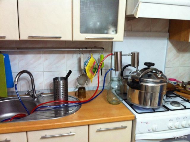

Ланна Опубликовано 11 февраля, 2018 Опубликовано 11 февраля, 2018 Здравствуйте, многоуважаемые!Прошу помощи в выборе аппарата. Чуть не купила Малиновку, но чем больше читаю, тем больше каша в голове. Вобщем у мамы есть древний аппарат, гонит на нем СС, делает всякие натирки, но вот беда последнее время барахлит и прополис и иже с ними уже не настаивается, крепость упала. Мне поставлена задача найти на ее 65-летний юбилей в подарок замену). Учитывая, что на рукаххулиганистый малыш-двухлетка, который вчитываться особо не даёт, прошу совета. Сама очень заинтересовалась процессом (колбасы-ветчины-хлеб-сидр-вина домашние готовим), хочу поучиться пока есть у кого (здоровье уже не очень, к сожалению...)В качестве нагревателя газовая плита, в основном перегонять сахарные, фруктовые бражки; знаю, что мама раньше и зерновые гнала. Крепость хотелось бы повыше, настаивать всякие лечебные сборы-натирки, но и настойки-ликеры бы делать. Рассматривала Малиновку Щукина в возможностью апгрейда до рект.колонны, потом набрела на Вейн и Ректифай.Заказ у народных умельцев с пересылом ТК приветствуется, только пока объяснить на пальцах не могу, что нужно... Поняла, что для начала можно обойтись клюшкой и кубом. Если бы Вы написали, пожалуйста, какой набор и у кого заказать, была бы очень признательна! Еще нюанс-мама живёт деревне, мы не всегда можем ездить, а 20-литровый куб говорит уже большой будет (сейчас обычная фляга). 12 или 15литровый максимум; вода в доме есть, так что змеевик проточный. Понравилась идея у luxstahl-3, но дороговат; последовательные сухопарники у Алковара Мечта интересны...Должны на днях в магазин привезти СамогонУрал Малиновка Премиум PRO 12БКДР цена 6тыр, и к нему, и к Щукина можно потом дефлегматор и доп.царгу заказать... 1

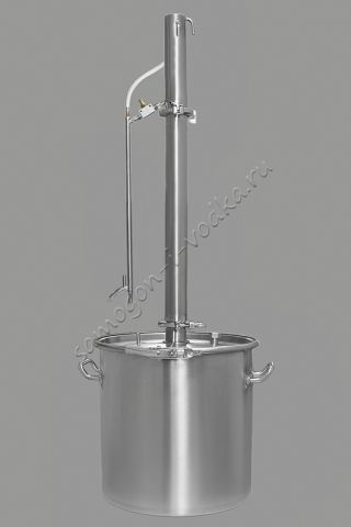

Пчёл Опубликовано 11 февраля, 2018 Опубликовано 11 февраля, 2018 [member=Ланна],Куб любой,желательно от 20-50 литров с клампом 2"( дюйма)и на него дефлегматор 2", по типу клюшки.Потом до чего хочешь доберёшь.Все эти красивые буклеты в печку!Хочешь самогон гони,хочешь,если добавить царги,хоть НДРФ,хоть спирт.Самая простая и рабочая связка.А заказать можно и здесь на форуме.
ksa Опубликовано 11 февраля, 2018 Опубликовано 11 февраля, 2018 с клампом 2"( дюйма) С таким размером оборудование будет дороже, нежели кламп 1.5"... Если человек не будет использовать бак больше 20л - 1.5" самое то. Про клюшку (отрицательную) и царгу поддерживаю. [b][member=Ланна][/b], а какой бюджет на покупку? А то может и простым прямоточником можно обойтись. Посмотри сколько у нас мастеров! https://forum.grainwine.info/index.php/forum/54-oborudovanie-dlja-vinokurenija-i-rektifikacii/

Пчёл Опубликовано 11 февраля, 2018 Опубликовано 11 февраля, 2018 [member=Ланна],Объясню немного.Куб + деф клюшка = прямоточник от 0-3.0 литра в час.Куб +царга 1 метр + деф клюшка = НДРФ.Куб +2царги + деф клюшка = спирт отличный и много!(много это конечно условно,много спирта не бывает!).Клюшка имеет преимущества по высоте.2 царга подбирается от высоту помещения.Куб на полу,деф чуток не доходит до потолка.Системы по типу Люкстраль,перевод денег и нервов.Все эти сухопарники и мокропарники,от слова ушитёрники и глазозавлекаловки.Толку от них очень мало.

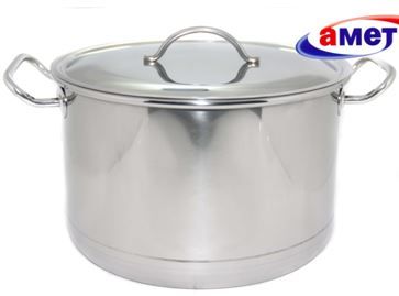

Ланна Опубликовано 11 февраля, 2018 Опубликовано 11 февраля, 2018 (изменено) Спасибо за помощь, все читаю, перевариваю... (просто могу делать это только ночью, днём шилопоп мамсит) А возможно к цельнотянутой кастрюле 10-14литровой сделать крышку и приварить боковые крепления, а потом и по прямому назначению ее использовать? Варенье и проч... Дно капсульное, пригорать не должно Амет Аша пр-во (10-литровой за 1,5тыс маме хватит по обьему, - только в лечебных целях, большие тягать не может уже.) http://tnp.amet.ru/cat/kastryuli-s-tselnotyanutym-korpusom/804// Или прям вот обязательно куб нужен? я ей предложил куб на 12л ( дно и верх из 2мм, боковыны из 1.2) за 4 тыс , дорого видно...Это же Вы буквально днём сегодня написали: "У меня куб на 12литр стоит 4тыс", а про толщину ничего нет... - Мне даже и подумать-то некогда было, дети-семья-выходные-закупки-готовка на неделю... Шибко быстро не могу, однако) Ещё я сразу же написала, что у меня двухлетка,а это, если не помните "писать-какать в штаны, кормить с ложки, сносить все на пути, иго-го" и прочие прелести нежного возраста))Куб на полу,то есть под всю эту круть в итоге подразумевается индукционка все же?Но гнать будет только на газ.плите это точно - человек уже к 70 годам, не будет ещё и плитками заморачиваться... Про клюшку (отрицательную) и царгу поддерживаю. Дефлегматор-35Млин, а на ХД мне 51мм советуют с положительным углом...Вот зажимы на Али недорогие, наверняка у мастеров ведь похожие есть? зато функционал кастрюли можно сохранить. Только вот на 10-ке это рискованно - голова раскачиваться будет? От 15-литров уже поустойчивее будет? Еще вот такое появилось на местном Авито за 4тыр, это вроде похоже на Хлынова?, + то, что есть сброс давления... Изменено 12 февраля, 2018 пользователем Ланна
Пчёл Опубликовано 12 февраля, 2018 Опубликовано 12 февраля, 2018 (изменено) [member=Ланна],Как ни прискорбно,но родители не вечные.Аппарат брать или делать на неделю или год,трата денег.Газ очень опасная штука при обращении со спиртным.Нечаянно закончилась вода в кране и в лучшем случае поток огня на полметра из отверстия аппарата,в худшем -сильнейший взрыв.Случаев предостаточно.Вариант тягания на газ.плиту окромя грыжи и гимороя,ничем более не привлекает.Самый оптимальный результат для женского обслуживающего персонала,это бак от20 минимум,а лучше на 30 литров,стоящий на полу.Слить остаток,пусть и в унитаз,с помощью шланга и ведра не проблемно будет.А уж пустой легко и промыть в ванной.Теперь по диаметру.Деф,если брать клюшку,то только модели ХД 3.А он как раз 2".В дальнейшем,данные вещи легко будет продать.Для перегонки самогона,достаточно поставить тен на 1 квт,но только нагреваться будет долго.Или два тена по 1кВт.Два на нагрев и один на перегон.Просто вставить две вилки в две розетки и потом одну извлечь.То же самое практически можно использовать и при получении спирта.И лучше один раз заделать флягу браги,и пусть 2 раза залить и перегнать,чем 10 раз это делать в литровой кружке.Что бы сделать натиранья,аппарат не нужен.А уж если нужен,то надо делать.Кастрюля,змеевик и ведро с водой,проточный холодильник,Люкстраль,сухопарники,всё это одно и тоже.Деф на баке,это тот же змеевик с проточной водой,но с преимуществом модернизации.Надеюсь мы друг друга поняли.Толщина стенок бака ,не менее 1 мм,крышки-2,дно хоть из фольги.Индукционка,перевод денег.За эти деньги,купишь РМ-2 и будет тебе умнее и дешевле.Да,выбирай бак,чтобы горловина была побольше,мыть проще будет.А так,иди в металлолом,скажи там мужикам и они тебе этих аппаратов из трубки и фляги,навертят кучу за пять минут.Не мучай мать,гони сама. Изменено 12 февраля, 2018 пользователем Пчёл

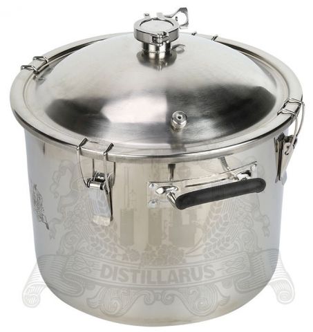

ksa Опубликовано 12 февраля, 2018 Опубликовано 12 февраля, 2018 Куб с полным доступом и толстым дном будет удобнее кастрюль, что ты показала... Если добавить фальшдно, то возможности куба увеличатся. Даже если гонять только на газу, врезку для тэна лучше заказать, потом пригодится.
texnar Опубликовано 12 февраля, 2018 Опубликовано 12 февраля, 2018 [b][member=Ланна][/b], Тут определенная дилемма . 1 если только маме и под настойки, то хватит любой кастрюли ,скороварки ,куба и тд и простого прямотока, если настойки для наружного потребления. 2 если собираешься для ликеров и прочего, то лучше сразу немного больше отдать. далее. Предложил бы как вариант куб с возможностью использовать и на индукции ,потом, в случае чего, пойдет для приготовления мацерата, джина ,самбуки, абсента и пр . Клюшку с насадочной царгой -можешь получить почти спирт 95+% ,пойдет под любые настойки, ликеры ,наливк, только не под водку. Вся нержавейка у меня от Джоллера, а у меня кубов 5 штук, спиртовая царга, дефлегматор, царга пастеризации, пара доохладителей и так по мелочи .Не ставлю под сомнение других мастеров ни разу ,просто мы живем в 150 км и лично знакомы давно . Клюшки все самодельные медные . Кстати ,большой куб не значит, что его поднимать надо. У меня паро водяной котел есть на 180 литров ...Я его полный не подниму :sarcastic: Делается сливной кран внизу .Поставила пустой куб на плиту и заливай ,хочешь руками ,а хочешь насосом за 500р с китая .Закончил перегон, сливай с крана ведрами .
ded.nestary Опубликовано 13 февраля, 2018 Опубликовано 13 февраля, 2018 texnar! мдя! грузите сразу человека по полное не могу! с перспективой на годы вперед)))) человек живет в квартире, у нее забот полон рот, да и бабушко насколько понял особо не горит новациями, у самого такие! она уже чотко написала что необходимо, кубик 12-15л и клюшку, думаю лучше с димротом, все на клампе сделать нужно, и да, ей сразу надо скомплектовать со шлангами, ибо вода проточная есть, короче полный домашний комплект! а царги уже потом по мере надобности!
