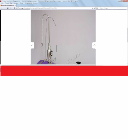

на рисунке , что обведено , то надо охлаждать

Денис ответил как всегда научным языком :), я продублирую своими словами.
как вентилятором направленным на гусак можно уменьшить мощность испарения..
Правильно, мощность не уменьшить, но отбор (струю) можно остановить совсем. В твоем аппарате в данный момент, грубо три холодильника. Первый - сухопарник, второй - вертикальная труба над сухопарником и третий (прямоточник)  в котором собственно конденсируется тот пар который до него дошел. В сухопарнике и трубе над ним часть пара конденсируется и возвращается в виде флегмы обратно в куб. Увеличивая охлаждение этих двух элементов весь выходящий из куба пар можно вернуть в куб обратно, следовательно в отбор у тебя не потечет вообще ничего. Таким образом ты регулируешь то самое флегмовое число за счет увеличения которого и происходит укрепление/очистка получаемого на выходе продукта. Тот же эффект происходит и в процессе изменения подаваемой в куб мощности. Играясь этими двумя параметрами можно получать достаточно качественный дистиллят.
