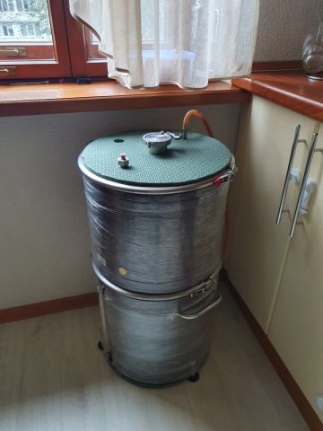

Strike01 Опубликовано 2 августа, 2019 Автор Опубликовано 2 августа, 2019 (изменено) А кто то сбраживает в перегонном кубе? Решил тут попробовать, объем под 12 кг сахара, никаких переливов и последующих моек тары, плюс шланг в каналью рядом для отвода запахов. Если учесть, что бродит чуть больше суток, куб занят недолго. Считаю для квартиры - удобный вариант ГЦ удобно вешать и температуру мониторить Изменено 2 августа, 2019 пользователем Strike01
alexeyT Опубликовано 2 августа, 2019 Опубликовано 2 августа, 2019 Strike01, у Влада01 похожее видел. только там ваще все автоматизировано, насосы, шланги.... 2 бака, 2 трубы... с кухни не выходит...
Strike01 Опубликовано 2 августа, 2019 Автор Опубликовано 2 августа, 2019 (изменено) alexeyT, У него вроде отдельная кухонька для этого, удобно) Правда разогрелась брага до 34° Изменено 2 августа, 2019 пользователем Strike01
