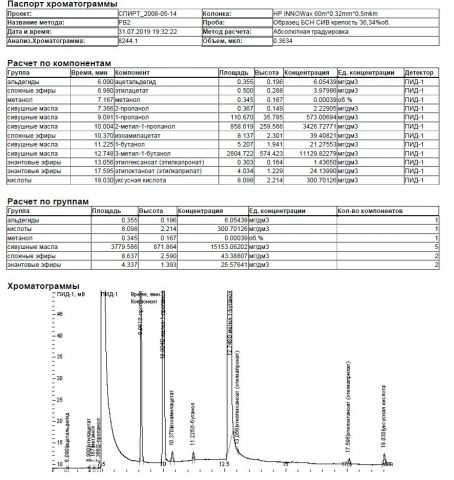

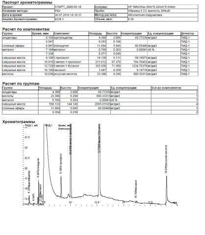

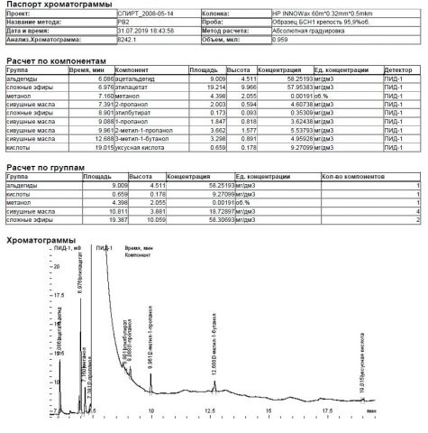

alexeyT Опубликовано 1 августа, 2019 Опубликовано 1 августа, 2019 (изменено) догонку.... Коллега NOVICE разрешил выложить его ГХ 1. Снабби.(№ 2) 2. результаты углевания через супер-пупер фильтр ... №№ 4,5 Изменено 1 августа, 2019 пользователем alexeyT
Both Опубликовано 1 августа, 2019 Опубликовано 1 августа, 2019 (изменено) 9 минут назад, alexeyT сказал: 1. Снабби.(№ 3) После снабби? супер-пупер фильтр Гейзер ССЖ после снабби отуглеванная ? и почему два образца? Изменено 1 августа, 2019 пользователем Both
alexeyT Опубликовано 1 августа, 2019 Опубликовано 1 августа, 2019 (изменено) Both, нет. анализ за №2, Снабби с браги То, о чем я ранее писАл - жесткое Снабби, при котором ни кислот, ни сивухи практически не остается..... после этого - высокоскоростное Кази, и - ПЦ !!! Ведро ССЖ без примесей (70-80%) за 2 перегона за сутки в квартирных условиях... Изменено 1 августа, 2019 пользователем alexeyT
