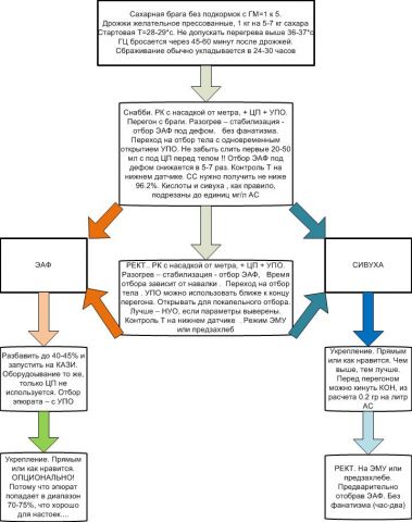

Популярный пост alexeyT Опубликовано 18 июня, 2019 Популярный пост Опубликовано 18 июня, 2019 (изменено) а - ВО... упрощенная блок-схема алгоритма СТРАЙКА... с переработкой отходов Изменено 18 июня, 2019 пользователем alexeyT 1 17
Dekabrist Опубликовано 18 июня, 2019 Опубликовано 18 июня, 2019 Лёша, квинтэссенция этой технологии-узлы отбора. Как я понимаю их там три: 1.нижний, 2. под ЦП, 3. под ДЕФом. О том, что под №3 почему-то ничего.
alexeyT Опубликовано 18 июня, 2019 Опубликовано 18 июня, 2019 (изменено) [member=Dekabrist], отчего ж? с него ЭАФ отбирается... ВСЕГДА! просто режимы разные.... отбор и доотбор. отбор - у меня до 300 мл/час. доотбор =40-50 мл/час Добавил. ПАСИБ!!! Или просто докупить 3ку нержи? лучше - Владову 10-гранку, она весьма прозрачна и хорошо совокупится с 2*2 (это ж от него ?) а вот с медью - нужно подумать... если есть возможность - вставку вниз с крупной медной. или покумекать про быстросъемную ЦП на Снабби - медь, на РЕКТ - СПН3*3. Недорого и весьма функционально выйдет Изменено 18 июня, 2019 пользователем alexeyT

Рифей033 Опубликовано 18 июня, 2019 Опубликовано 18 июня, 2019 До конца .. перекрыть УПО при достижении 96* С в кубе ( при желании ) во избежании не критичных , но все же потерь спирта ... Дэф уже посмотрел - на третьей фотке у Влада ТСА заглушён ... - видимо забыл срезать ?.... 2
alexeyT Опубликовано 18 июня, 2019 Опубликовано 18 июня, 2019 забыл срезать ?. угу... они опрессовывали нак 6-7 атм. Херня, 5 минут потратил перекрыть УПО при достижении 96* С в кубе ( при желании ) во избежании не критичных , но все же потерь спирта Спорно.... т..к. эта низкоспиртуозная жижа течет в накопитель сивухи.... которая потом идет на вторичную переработку.... А вот зато вспомнил! тудысь неплохо КОН сыпануть...
