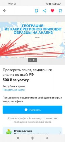

Daniil Опубликовано 15 ноября, 2022 Опубликовано 15 ноября, 2022 6 часов назад, denis_len сказал: но ни один с..ука блогер из разряда 10+тыс подписчиков не говорит о том что так надо! все показывают первый перегон на подстиле... (кроме Васьки-самогонщика, который запендюрил дорогую сборку с 2мя охладителями и ЦП) и вообще кол-во роликов про ректификацию браги 5-10 шт от силы (с удачным концом, и вообще ни слова про повторную.. типа так пейте это фуфло) @denis_len ты же сам блогер, вот и пили ролики. Монетизации нет, чистое творчество. 1 2 анализ самогона методом газовой хроматографии

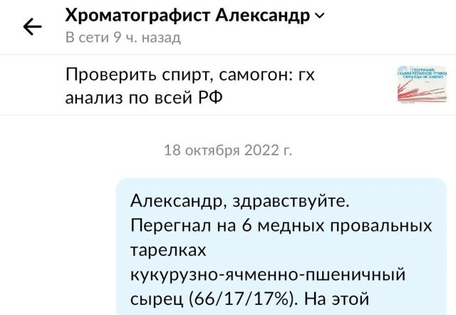

VVS2177 Опубликовано 15 ноября, 2022 Опубликовано 15 ноября, 2022 (изменено) @Daniil чего на Авито в сообщениях не отвечаешь? Изменено 15 ноября, 2022 пользователем VVS2177
Daniil Опубликовано 15 ноября, 2022 Опубликовано 15 ноября, 2022 @VVS2177 , на картинке внизу написано, что отвечаю. Твоего сообщения не видел, и нет у меня пропущенных сообщений. Пиши на почту alex7511@yahoo.com по всем вопросам. анализ самогона методом газовой хроматографии

VVS2177 Опубликовано 16 ноября, 2022 Опубликовано 16 ноября, 2022 9 часов назад, Daniil сказал: на картинке внизу написано, что отвечаю А это оставил без ответа))) Поздно, уже на щепе настаивается 1
Daniil Опубликовано 16 ноября, 2022 Опубликовано 16 ноября, 2022 4 часа назад, VVS2177 сказал: А это оставил без ответа))) @VVS2177 , месяц ждал... Твоему терпению можно позавидовать анализ самогона методом газовой хроматографии
VVS2177 Опубликовано 16 ноября, 2022 Опубликовано 16 ноября, 2022 @Daniil уже не актуально стало)) Банку закатал, супруге сдал. Подходит куку-ячменно-пшеничная бражка. Через неделю-две выгоню, напишу))) Надеюсь, ответишь)))
Daniil Опубликовано 16 ноября, 2022 Опубликовано 16 ноября, 2022 11 минут назад, VVS2177 сказал: напишу))) Надеюсь, ответишь))) На Авито твоего сообщения нет. Возможно, отфильтровано как спам. Так что пиши на почту. 1 анализ самогона методом газовой хроматографии
