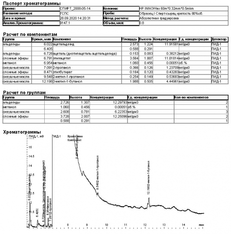

Я имел в виду основную ректификацию, а не получение сырца. Сырец бывает такой (образец @митрик ):
Тут сивуха есть.
@митрик Этот сырец получен снаббированием браги по технологии из первого поста? Если да, то почему крепость80%?
9 минут назад, alexeyT сказал:
разбавил под рект. Тэны прикрыть. Имхо
Так точно!
@Daniil при таком раскладе в ГХ разбавление только на пользу.
Потому что сивуха уже почти в границах, а эаф требует небольшого добора...
Все четко и логично!

Разбавил , т.к. не получается из крепкой навалки , вываривать нормально головы . Сейчас ещё больше разбавляю .
