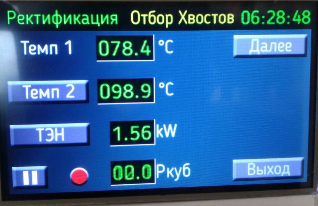

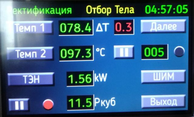

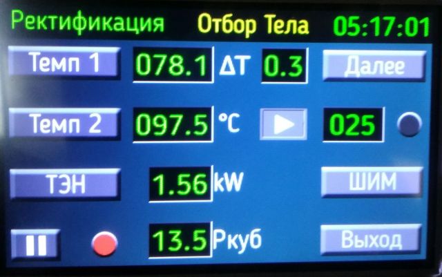

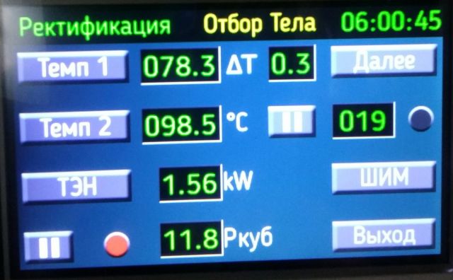

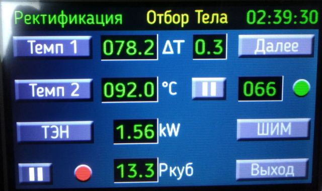

Viktorovich Опубликовано 1 февраля, 2021 Опубликовано 1 февраля, 2021 Провёл ещё один перегон. Повторилось хрень как описывал выше. Брага: Сахар 12 кг, вода 53л (ГМ 1:4,4) дрожжи прессованные спиртовые 1 кг = в бочке 61литр В куб 33л налил пол бочки 30,5л расчётных 3,5-3,6 л АС Отобрал 6% голов - 210мл со скоростью 110 мл/ч и перешёл на тело Темп 1 - датчик в царге (20 см рпн медь +20 см СПН 3/7 нержа итого 40 см от куба) Темп 2 - датчик в кубе Ркуб - давление в кубе 13 мм рт. ст. Тэн 1,55кВт; ШИМ 66 = 1060мл/ч; Дельта 0,3 Время начала отбора тела 2ч 39мин За 2ч 18 минут ШИМ (-12%) упал до 5 за 7 или 8 переключений вниз. Температура в кубе 97,3 Время ожидания отката температуры 1 минута, поэтому несколько раз происходило двойное падение шим без включения отбора. (Думаю это основная проблема ситуации, не хватает времени стабилизации.) Вмешиваюсь в ход процесса и ставлю на паузу отбор на 20 минут: За это время у датчика в царге температура 78,1 вернулась к началу отбора тела В кубе поднялась до 97,5 также подросло давление, т.к. колонна поднаполнилась спиртом. Поднял ШИМ до 25 и снова запустил отбор. Не замерял сколько с этим жиклёром ШИМ 25 и 19, но отбирал до падения на ШИМ 16 ещё 45 минут Всё закончилось после внеплановой, принудительной стабилизации через 1ч 11 минут. Процесс завершился отбором хвостов примерно 700мл при температуре в кубе 99,2* Спирт (к сожалению не замерил сколько) который шёл в тело ещё 40-45 минут с относительно нормальным объёмом, мог попасть в отходы/переработку в общем в хвосты В сухом остатке, время ожидания понижения ШИМ 1 минута мало? Сколько оптимально, чтобы отжать спирт и не затянуть излишне процесс? Изменить время ожидания я не могу, буду просить разработчика. Увеличить залёт с 0,3 до 0,4; 0,5; 0,6... На скольк потеряю в качестве спирта? И если потеряю следующий рект исправит это? Понятно что надо на ГХ прислать варианты и рассуждать имея на руках данные, но как завещал Д.А.Медведев, держимся, пока нет денег.
