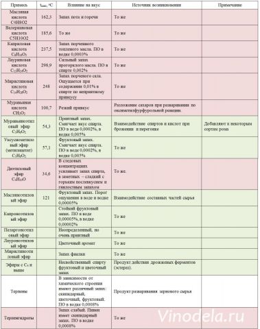

VVS2177 Опубликовано 16 августа, 2020 Опубликовано 16 августа, 2020 А по таблице запахов примесей на что похоже?
митрик Опубликовано 16 августа, 2020 Опубликовано 16 августа, 2020 29 минут назад, VVS2177 сказал: А по таблице запахов примесей на что похоже? не имею такой таблицы , после того , как проходит резкость , напоминает что-то хвостовое . Образец отправлю на ГХ , с подобной хренью не первый раз встречаюсь
VVS2177 Опубликовано 16 августа, 2020 Опубликовано 16 августа, 2020 6 минут назад, митрик сказал: не имею такой таблицы Чего её иметь то - на каждом профильном сайте она в открытом доступе 1
митрик Опубликовано 16 августа, 2020 Опубликовано 16 августа, 2020 из этого списка , я бы отнёс к бутиловым спиртам , но хз , ГХ надёжнее будет . Т куба подходит к 84*С , присутствие примеси явно ослабевает , дважды был залёт по дельте с декрементом - обычно , такое у меня отсутствует до 97 *С
