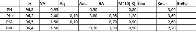

alexeyT Опубликовано 21 января, 2020 Опубликовано 21 января, 2020 (изменено) ну, с брагой вроде понятно... навеска 1.5 уже не в первый раз показала лучшие результаты, при непринципиальном снижении скорости. Понятно, что с кислОтами надо повторить, уже очень сладко все выходит... подозрительно! а сегодня поглядим на мифы ректификации... медь(М)-нержа(Н) переохлаждение флегмы(+ ТСА парИт, - охлаждение дефа на полную) смотрите, думайте... комментов не будет, сами... Изменено 21 января, 2020 пользователем alexeyT 3

Both Опубликовано 21 января, 2020 Опубликовано 21 января, 2020 58 минут назад, alexeyT сказал: комментов не будет, сами... Переохлаждение не вредно. Медь не так уж и нужна. PS: для сахара.
Strike01 Опубликовано 21 января, 2020 Автор Опубликовано 21 января, 2020 22 минуты назад, Both сказал: Медь не так уж и нужна. Без нее периодически пердушок, а так как отрицательного влияния она не оказывает, считаю, что на снабби она необходима 1
alexeyT Опубликовано 21 января, 2020 Опубликовано 21 января, 2020 медь категорически НЕ нужна на финише. 1 1
Strike01 Опубликовано 21 января, 2020 Автор Опубликовано 21 января, 2020 (изменено) alexeyT, да, только на браге Изменено 21 января, 2020 пользователем Strike01
