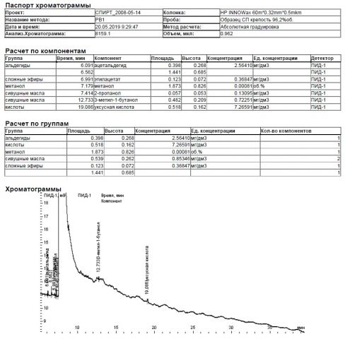

alexeyT Опубликовано 20 мая, 2019 Опубликовано 20 мая, 2019 [member=Strike01],получил очередную пачку ГХ. Завтра выложу Пысы. Думаю, это будет крайняя точка. Даже без ЭМУ
alexeyT Опубликовано 20 мая, 2019 Опубликовано 20 мая, 2019 [b][member=Strike01][/b], круто - то, что исполнены по полной программе, 29 примесей 2

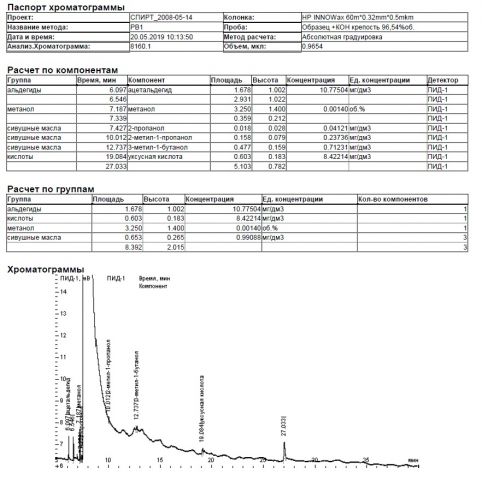

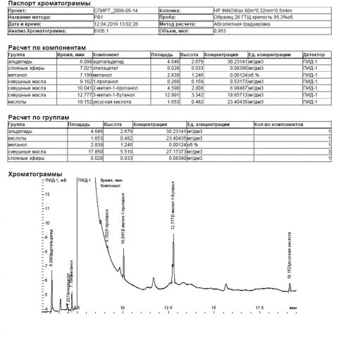

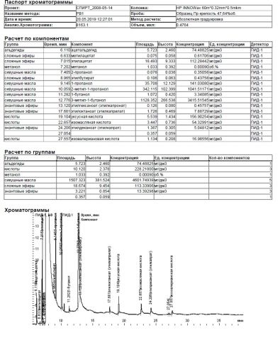

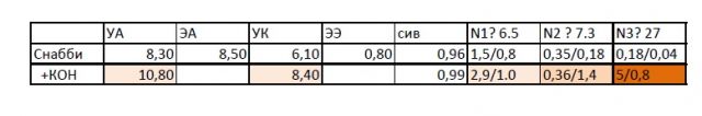

Популярный пост alexeyT Опубликовано 21 мая, 2019 Популярный пост Опубликовано 21 мая, 2019 (изменено) ну что. занимайте места, запасайтесь поп-корном.... Итак, 12 кг сахара, 60 л воды при Т=28*с, 2 кг воронежских спиртовых все как всегда.... дрожжи за 2 часа до заброса покинули холодильник (не МОРОЗИЛКУ!!!) и мелко раскрошены, дабы адаптировались к Токр среды Забурлили минут через 10, через 45 мин - гравицапа Через 24 часа все было покончено.... я бурления не наблюдал. отлил 3 л с бочки, загнал на прямоток. Полный букет. не правда ли? на 47% - не обращайте внимания, вместо 400 мл отжал 300, че-то отвлекло... остальное(57 л) - пошло на Снабби 75 см 7-гранки Влада 3*3, ЦП с ректифаевой 4*4 (около 16-17 см засыпи), упо(ессно). труба ф63*1.5 при нагреве 2000 отбор 1600-1700 мл в принципе, на этом можно было бы и закончить, но.... случай с челябинским коллегой не давал покоя... захнреначил КОН по 0.2 гр/литр АС что изменилось ? Очевидно, что произошли серьезные изменения по составу, на первый взгляд они особо глаз не режут... ну совсем НЕ надо КОН в Снабби кидать.... получили резкий рост неидентифицированных примесей в обмен на удаление 9 мг эфирки, которая и сама бы улетела.... Апофеоз Та же конструкция, но отбор = около 2 л/час. явный перебор.... или недобор по высоте.... Вполне себе спиртик.... по % на Альфу не потянул, но по примесям - в ГОСТ влетел, со свистом.... можно ли улучшить? Да ЛЕГКО! УА - последствия медного 2-х секционного РИФ-2, ну должен же я был его прогнать вживую... руки чесались Сивуха и кислоты - в разы уберутся при повышении спиртуозности(снижение отбора или ЭМУ) ЭА - можно забыть... менее 1 мг/л. Для смеха можно метод 14%.... Для перфекционистов Вот и ФФФСЕЕЕ ! Пысы. Ну и на десерт - к чему приводит желание ХАЛЯВЫ при выполнении СНАББИ оборудование тоже, только засыпана СПН 3*3 от Влада 10-гранка. Которая на короткие царги крайне нежелательна из-за пушистости... крайняя справа - сортировка, с кодовым назаванием ДЕРЬМО, с 33 мг кислОт в чреве... в принципе, это был финальный аккорд по сахару , кубовой перегонке, предочистке и коротышам мне уже НЕЧЕГО добавить.... Возвращаюсь к своей НБК-БКП (но + РИФ-2 сверху) Изменено 21 мая, 2019 пользователем alexeyT 1 23
Daniil Опубликовано 21 мая, 2019 Опубликовано 21 мая, 2019 ну совсем НЕ надо КОН в Снабби кидать.... получили резкий рост неидентифицированных примесейЧто выходит на 27 минуте - неизвестно. Но, как вариант - есть некий эфир, который обычно удаляется, а при добавлении КОН - омыляется в соответствующую кислоту, к-рую и наблюдаем там, где кислоты. Просто предположение. 2 1 анализ самогона методом газовой хроматографии
Valera0943 Опубликовано 21 мая, 2019 Опубликовано 21 мая, 2019 ну совсем НЕ надо КОН в Снабби кидать. Олег, как всегда оказался прав "Ни мел, ни щёлочи, ни удобрения НИКОГДА не использовались..(не готов я говно всякое пить - считай пунктиком или заё@ом - мне до лампочки)"

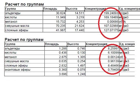

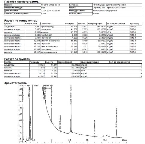

alexeyT Опубликовано 21 мая, 2019 Опубликовано 21 мая, 2019 (изменено) [member=Valera0943], я писал - только применительно к Снабби а КОН на СС прямого перегона снижает кислОты в 2.5-5 раз и омыляет эфиры Шарахая бездумно КОН в количествах, в разы превышающих реальную потребность, мы наверняка стимулируем весьма активную щелочь к совокуплению не с целевыми кислОтами(коих при Снабби в десятки раз меньше), а со всеми подряд... в итоге и получаем.... мутантиков... [attachment=53550:32п.jpg] [attachment=53551:32пр+Щ.jpg] Изменено 21 мая, 2019 пользователем alexeyT

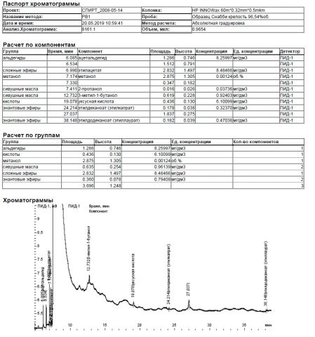

snab Опубликовано 21 мая, 2019 Опубликовано 21 мая, 2019 к чему приводит желание ХАЛЯВЫ при выполнении СНАББИ оборудование тоже, только засыпана СПН 3*3 от Влада 10-гранка Лех, недопонял.. смена насадки привела к такой разнице?! «Не стыдно чего-нибудь не знать, но стыдно не хотеть учиться»
alexeyT Опубликовано 21 мая, 2019 Опубликовано 21 мая, 2019 (изменено) смена насадки привела к такой разнице?! ессно на 10-гранке я даже до 96% не добрался.. а на 7-гранке - 96.5% я ж писАл, что нужно выползать на 96.2%+, иначе малоэффективно на УА особо не заморачивался, мне нужно было с кислОтами и сивухой поработать Изменено 21 мая, 2019 пользователем alexeyT 1
