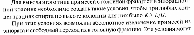

непрерывная, в кипятильник возвращается ровно столько воды, сколько выкипело....
при 40-41% на входе очистка от ЭА доходит до 1000 раз. УА - 200-250 раз
