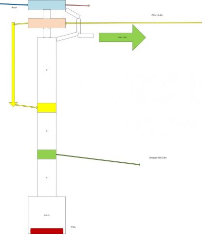

Вот такую игрушку соорудил... ЭК 15 ТТ, подача на 8ю, отбор с 4й
объемы совпали с расчетными, % - не особо...
зато в кубе как было 5 л воды, так и осталось... после перегогна 16 л СС

Собрал царги: 110см с СПН 3*3, 60см с СПН 5*5, ЦП с насадкой 4*4
Стал проверять герметичность - нашел утечку через гильзу термодатчика. Хотя сам герметизировал герметиком с фанатизмом...
Всё разбирать, утеплитель снимать, переделывать. Сцуко...
Придется на драконе гнать пока что... Всыплю побольше "крота".
нашел причину.... несмотря на то , что в кубике 0%, водички стало 4 л. Вместо 5.
почему? потому что МУДАК....
предыдущий перегон был заранее отъюстирован, по обоим насосам.
а в этот раз , с благой целью. прыснул на ролики силиконовой смазки.... но - не проверил параметры.
в итоге отобрал на литр больше, но на 2.5% ниже
исходно 9.2 лАс
в ЭАФ ушло 0.2 лАС
24*0.367 = 8.81
ну и 100-150 мл на полу, пока насосики юстировал на живую....плюс слив в конце.
я - ДОВОЛЕН!
Осталось только ГХ сделать...
