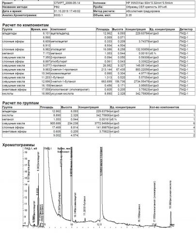

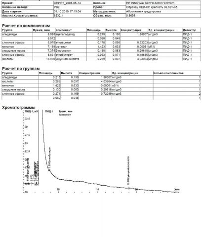

получил-таки спирт за 1 рект....
прямой + перегон на 1 метре ф63 спн 3/7 на 8-10 мм ртути
40 л 35% СС после (ГЦ+КОН) +КОН с насосиками
нагрев около 2 квт чистыми
Головы 1 час на себя, 2 часа  по 350 мл=700
отбор 1400 в час
ГХ - завтра утром

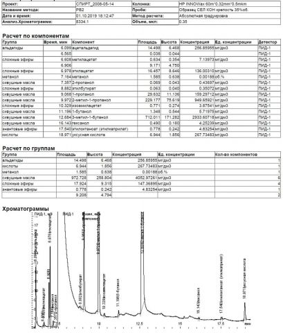

прямой после ГЦ и КОН
добавил КОН в СС. с насосиком опять же...
ну и рект , на метре... быстрый..
что интересно - ацетончик вроде КОН не любит...  а ацеталю - пофиг....

Сбраживание с подрезкой кислот просто дало возможность получить реально СПИРТ с одной ректификации
Собственно, потому и заморачивался с ноября 2018
у Мочалова - НЕ спирт. там перебор по ЭАФ и килОтам
и отпиАривание ф78 с насадкой Селиваненко - просто маркетинг...
берешь 3/7 от Влада и гонишь .... выполняя условие выхода ЭАФ из бака в пересчете на АС- мощность
Гыыы ,что и требовалось доказать

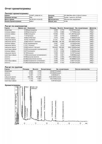

Брага на сухих дрожжах после прямого  перегона, без KOH, только ГЦ. Думаю кинуть KOH в СС и сделать рект в ЭМУ.
Алексей, сколько щёлочи сыпануть?
Изменено пользователем Strike01
10 минут назад, alexeyT сказал:
3.5 часа . МАКСИМУМ!!!
По этим расчетам я головы брать буду 5,5 часов вместо сегодняшних 24. А отбор уже давно держу 1200 в час, правда паровой отбор потом сам скорость снижает постепенно до 600, на 94 меняю емкость остальное в хвосты на переработку загоняю на большой скорости с включенным дефом, чтобы сразу укрепленные хвосты получились.
Strike01, Дима, боюсь я про щелочь советовать....
На ХД коллега так 10 л АС угробил, херакнул в СС после Снабби...
на спиртовых воронежских с ГЦ обычно около 10 гр/л АС кислот набраживается
на сухих - не знаю.... думаю. если кинешь 15-20 гр на 1 л АС, ничего не ухудшится...
только с насосиком!! на несколько часов хотя бы, лучше - на сутки

увидел в анализе крепость 96.56 , пробовал на своей метровке 2" , получалось 96.3 , в чём у меня может быть причина ? Подавал 1,9кВт , отбирал 1500 . Пришлось добавить на ходу 350мм , поднялось до 96.8 .
митрик, у меня Фвн = 60, у тебя = 48. разница по счению = 1.56 раза.
вот и снижай мои цифры в 1.5 раза...
а не как обычно, вышла Маша в огород...
