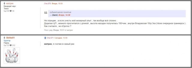

Доделал я ЦП , немного просчитался, высота насадки получилась 150+ мм , как думаете не кОротко ? Внутри Владова 10гранка 3ка . Ещё вопрос , как я понимаю ,место расположения доп холодильника относительно ЦП абсолютно не важно ?
2 часа назад, митрик сказал:
Изменено пользователем snab
snab, да ХЗ
я бы сантимов на 5 увеличил....
проверять надо, все это - умничанье
А я там и не увидел .
