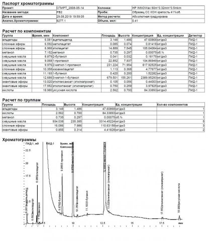

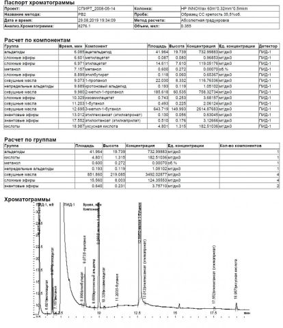

alexeyT Опубликовано 30 августа, 2019 Опубликовано 30 августа, 2019 (изменено) не дает мне покоя раскисление..... короче. взял одну и туже брагу.... но без ГЦ и ускорений.... 2 одинаковых бака, все идентично, стоят рядышком... сбродил в один - кинул КОН из расчета 10 гр/л АС и запустил на сутки насос перемешивающий в другой - ничего. тупой прямой перегон.... результаты натурально обескуражили.... УА срезан в 15.6 раза, кислоты - 2.17, но самое интересное ... КА пропал... Буду продолжать... Изменено 30 августа, 2019 пользователем alexeyT 1
Strike01 Опубликовано 30 августа, 2019 Автор Опубликовано 30 августа, 2019 alexeyT, а навеска дрожжей какая?
alexeyT Опубликовано 30 августа, 2019 Опубликовано 30 августа, 2019 (изменено) 3 минуты назад, Strike01 сказал: а навеска дрожжей какая? обычная, 1 кг на 10сахара без ускорений... похоже, что КОН нужно перемешивать, и не 5 минут... Тогда и эффект будет как дрожжами затарюсь - повторю что-то уж очень сладко по УА получается... а примесь эта - не самая простая Изменено 30 августа, 2019 пользователем alexeyT
Антел Опубликовано 30 августа, 2019 Опубликовано 30 августа, 2019 alexeyT, КОН -10 грамм на литр АС? Столько?
alexeyT Опубликовано 30 августа, 2019 Опубликовано 30 августа, 2019 1 минуту назад, Антел сказал: 10 грамм на литр АС угу... примерно столько кислот образуется в браге без ГЦ и подкормок. но нужно еще поиграться... с ГЦ, с двойной навеской... может че интересное выйдет.... как по кислотам, так и по УА было бы не фигово выйти на 20-30 мг УА и 10-15 мг кислот перед перегоном 1 2
