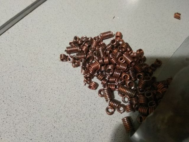

И еще вопрос. хоть не люблю медь, но самодельных спн накидал при первом перегоне , но они цвет не меняли, причем, когда экспериментировал с фруктами, то же самое, как будто серы и нет.
Подскажите, что то может не так делаю, что выход такой? Вот фото второй браги и СПНок.
