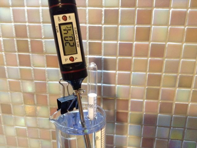

П.С. Снял пробу (на запах) вчерашнего перегона. Тело - лимонад, а вот подголовники удивили. Зерновой запах, АСП-3 кажет 97% при t=20С и с учетом погрешности выходит 96%. Разбавил 50мл до 40, вечером замахну. Кстати, бОльшую часть п/г отбирал 720мл/ч и только потом начал играться скоростью.

Часть крепкого яблочного дистилята 90гр раз разбавил самодельный яблочным вином крепость в районе 10гр. Такой вопрос как померить крепость в итоге не используя программы?
АСП3 врёт показывает 30гр, должно быть на много больше
Как реально узнать?

Перегнать небольшую часть .Дистиллятор. Определить объем перегнанного спирта и по нему уже рассчитать .
21 минуту назад, pvn28 сказал:
Перегнать небольшую
А других вариантов что совсем нет?
1 час назад, Никола89 сказал:
Можно часть скипятить... И по Т кипения посмотреть крепость в таблице. ;)
Ну ок, если больше не как, тогда хер с ним, а зная количество и крепость дистилята и вина в программе калькулятору самогонщика можно верить?
