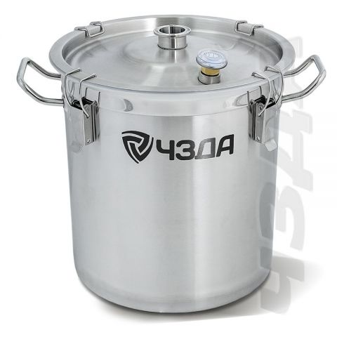

толстым дном. что бы на индукции работало (так, на всякий
Дно 5мм, для индукции подходит. Не знаю можно ли ссылки вставлять, в общем куб Чзда , нового образца на защёлках. Он у них вытяжной, не сварной.

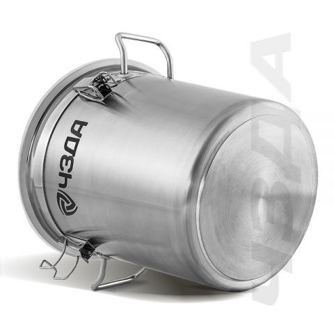

Обыкновенно дно или штампуется или тянется, но приваривается опосля
Вот такой куб. Хотя я почему то виду шов...
Хорошее дно, вварено и зачищено. ))
Клапана только нет, предохранительного на крышке.

Я у них же и возьму, вкручу и хочу сварщика найти кранн вварить. Толщина куба 1мм сказали. Хочу именно такой, чтоб пивас варить)

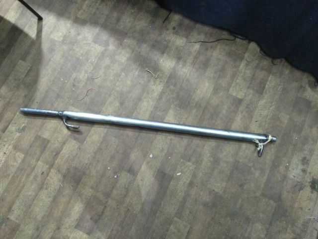

прямоточник
Гм... Мне вот друг подогнал самодельный прямоток 900мм, такой получается? Наружка 38, внутренняя 25мм.
32 минуты назад, Papic сказал:
клюшку
Это царга?
Я в принципе с медью работаю, думал спаять, но пока останавливает недостаток доказательств вредности. Я понял что об этом спорят две стороны, но я пока от меди воздерживаюсь.
А если брать такой аппарат на первое время? Он вообще ничем?
Sergus, можно и такой. только медный. вреда нет, а прибавки ароматики есть. про вредность меди в приличном самогонном обществе говорить - признать что ты в этом ничего не понимаешь :)))  достаточно пролистать любой букварь про виски-коньяк-кальвадос
на фото куб приличный, но то что сверху - фтопку однозначно.
