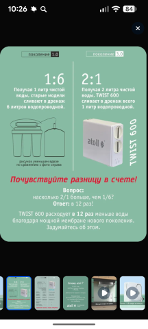

Почти созрел, но решил сходить к соседу у которого осмос. Сосед подвёл к бочке для полива, куда был брошен шланг слива. Перебросил шланг в пустое ведро. Зашли на кухню, набрали литровую банку верхом из краника осмоса. Когда вышли к ведру, из шланга слива уже лилось бодрой струйкой. Набралось литров 7-8. Комменты соседа. " Это после того ,как установил повысительный насос и при полугодовой мембране. А до установки насоса и при годовой мембране в ведро не вмещалось. Летом-то всё хорошо. А зимой куда девать эту воду? Автономная канализация не бездонная. Такая у нас вода."  Я и призадумался. Но всё же на следующий весенне-летний сезон думаю поставить.
@RSM сейчас есть системы без расширительного бака. Там стоит мембрана на  100 литров в час где то и мощный насос, включается только когда краник открываешь, там расход на пермиат (слив побочный) где-то 1 литр на ДВА литрА отфильтрованной. Стоит дороже чем с бачком зато насос не нужен дополнительно, расход меньше воды и компактно, я такой домой поставил, на даче стоит  Морион Аквафор у него есть бак хоть и без воздуха, но с мембраной и там жизнь живёт странная (надо бы почистить как ни будь) без бака это прям аналог систем промышленных. В винокурне стоит с баком и насосом, мембрана старая, филтрует еле еле и много сливает. Думаю поменять
По сливу для септика 100 литров в сутки это ни о чем, каждый человек сливает каждый день в канализацию 200 литров, семья из 3 человек 700 литров. И 100 литров от осмоса там теряются :).
Прямоточная система обратного осмоса atoll TWIST 600, компактный фильтр для воды под мойку без бака
https://ozon.ru/t/a5yFq6L
Ну в общем так оно и есть в реальности. 1-2.

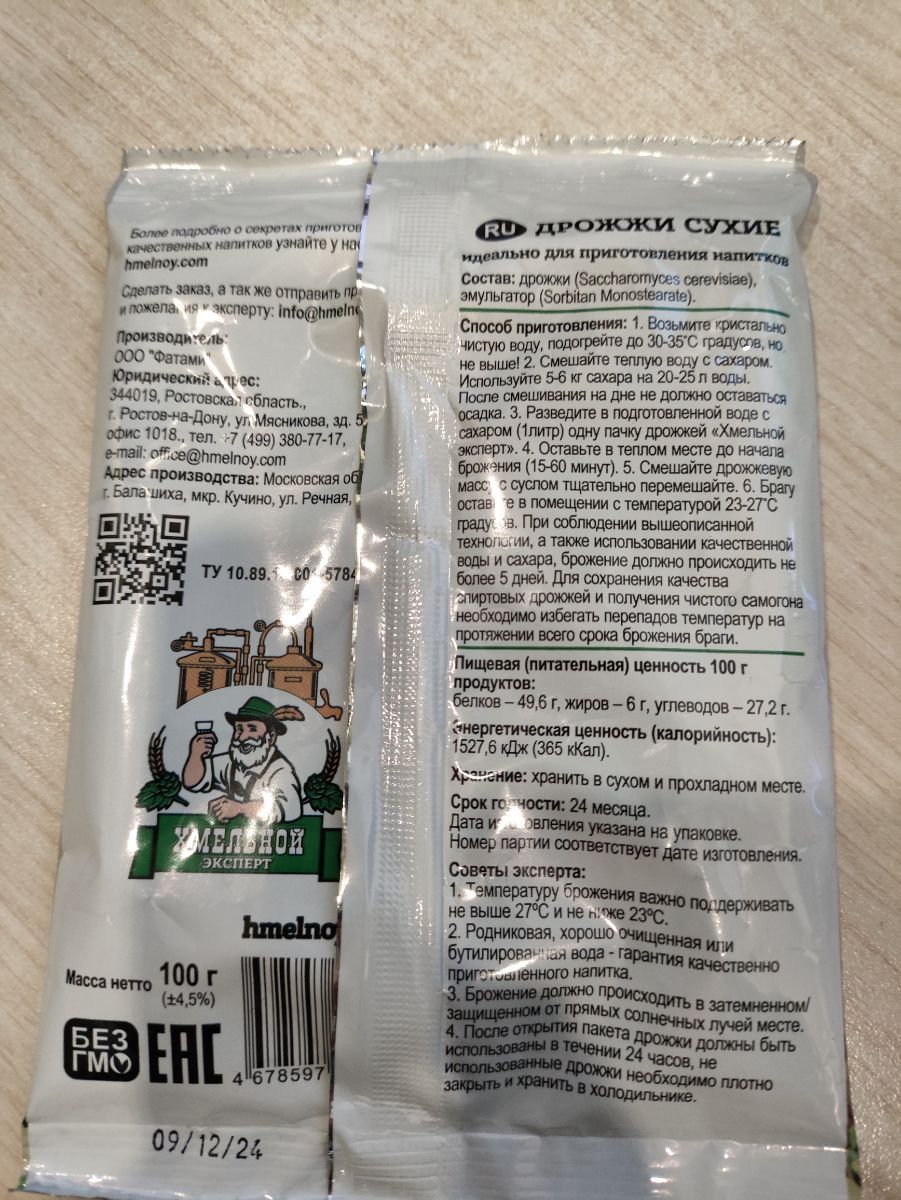

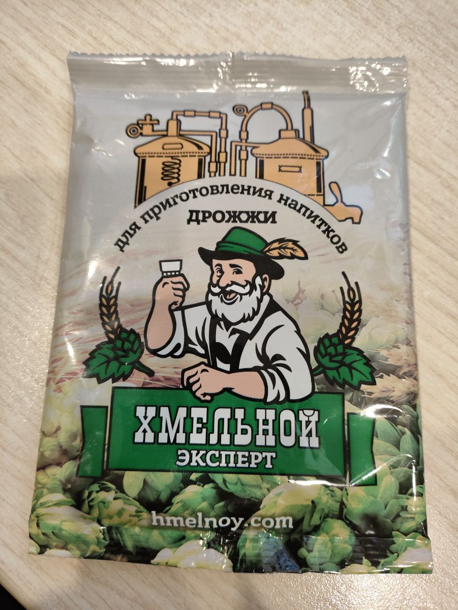

Здравствуйте всем!
Что-то я в ОХУ...., в очень большом ступоре.
Поставил бражку на хмельном эксперте (3 пачки), гидромодуль примерно  1 к 4,5; 12 кг сахара. Бродила с 05.10. Сегодня пошел мерить АСПэшками - сахара - 0, но СПИРТА - 0!!!????? Как так то????
Перегонять?? А что перегонять???? Воду????

Измерить % браги аспешкой ещёникому не удавалось и не удастся. % измеряется по разнице начальной и конечной плотности, НП и КП соответственно. Начальную ты не мерил. Но по твоим приблизительным данным она также приблизительно будет 22. КП у тебя 0. Тогда считаем крепость браги по формуле (НП-КП)×0,6, т.е. ((22-0)×0,6=13,2%. Замеры производятся при 20°С. При замере КП брагу отлить в отдельную ёмкость и очень хорошо перемешать, чтобы вышли растворённые газы.

@kav-tomsk плотность спирта и водноспиртовой смеси меньше воды, а плотность сусла БОЛЬШЕ чем плотность воды. Ты не пробовал градусником который настроен на измерение отрицательной температуры измерить положительную ?

Мужики, чтоб ясность внести, смотрите:
брага - 3-я по счету (все одинаково, кроме сахара и дрожжей: ВСЕ браги ставил "на глаз" , добавлял на 50 л (10 кг сахара) саф-момент хлебопекарные - 33 гр. (3 пакетика)
по букварю на кило сахара 4-5л воды и 20-25гр сухих хлебопёков или 100гр сырых.
4 часа назад, RSM сказал:
Измерить % браги аспешкой ещёникому не удавалось и не удастся................
Ну хоть приблизительно то ДОЛЖЕН ПОКАЗАТЬ ХОТЬ ЧТО-ТО??????
2 минуты назад, Pivolub сказал:
ПИЛЯ, но по БУКВАРЮ на УПАКОВКЕ ДРОЖЖЕЙ (в это раз), могу сфотать (букварь на упаковке)
3 часа назад, Naruto сказал:
@kav-tomsk плотность спирта и водноспиртовой смеси меньше воды, а плотность сусла БОЛЬШЕ чем плотность воды.............
Не мерял, решил по БУКВАРЮ на УПАКОВКЕ поставить и............все по посту получилось. На вкус брага - НЕ СЛАДКАЯ, даже ГОРЬКАЯ
это ж не турбо- хлебопёки. Давай фото.
В общем, завтра буду перегонять, конечная температура - по КУБУ, 98 - что раньше соответствовало в струе - 30, при 6-7 в браге (когда предыдущие мерил спиртометром)
1 минуту назад, Pivolub сказал:
сча
IMG_20251011_182841.thumb.jpg.34dbee6dc67a987a4dd9ea0d5ed3cd17.jpgIMG_20251011_182849.thumb.jpg.0531b26fe83953dd57ed178bb906618f.jpg
Блин,
https://forum.homedistiller.ru/index.php?topic=74215.0
 прочти хотя-бы 1й пост.
Блин, но неужели производитель дрожжей ДЕБИЛ???? И ГМ я в посте писал, что примерно, 4,5
5 минут назад, Pivolub сказал:
полгода назад читал, причем ВСЕ, что НАХОДИЛ
20 минут назад, kav-tomsk сказал:
Ты вообще читаешь что тебе пишут ?
Асп не может измерить раствор плотнее воды... Он тебе показывает - раствор плотнее воды и плавает показывая меньше 0 градусов крепости.
В браге растворено помимо спирта остатки сахара и белка они делают раствор плотнее воды не смотря на спирт.
8 минут назад, kav-tomsk сказал:
Ну ты бы не горячился. 😅
