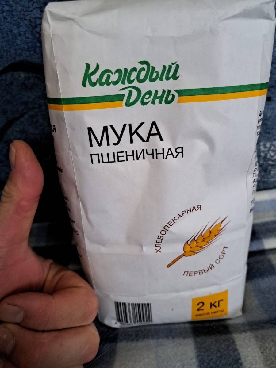

1 час назад, PDV сказал:
Сечка-45руб,рис - от70.....
мука по 27 в ашане за кг.Даже не стал мешками искать где подешевле.Раньше давно мешками муку брал,а сейчас ашановскую по 2 кг пакеты.Удобней чем в мешках
