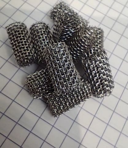

Дефлегматор есть 50см , наполнитель самодельный (фото), сивухой не пахнет . Наверное все таки термометр.

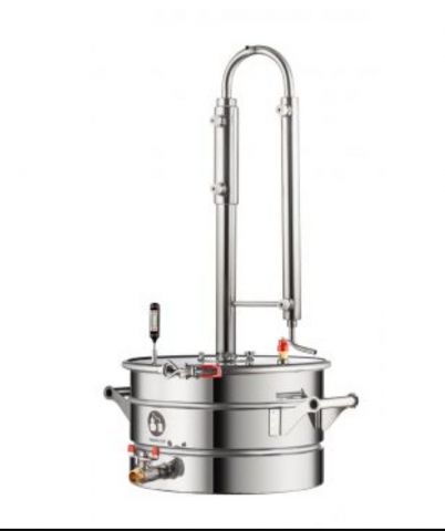

Перегонял-то на чём? Сборка аппарата? Ну или фото.
13 минут назад, Alexx_Any сказал:
На аппарате старт от фирмы смакуй .
Так у тебя колонна, на ней можно (условно) всю сивуху отобрать, а на выходе будет 90 ))).
Останавливаются на 40 на прямотоке, то есть на обычном классическом дистиляторе.
Изменено пользователем Z_h_e
@etft поздравляю это "колонна", царга с насадкой (рпн) около 2-3 тт даст при фч 3-1. Далее дефлегматор, настроить на нем флегмовое число ну как бэ невозможно :). Из за этой особенности такие сборки называют "говноварами". Можно приноровиться, но тяжко.
В общем на этой насадке происходит тепломассобмен и процес ректификации условно на 2-3 ТТ это и выдает тебе в отбор 90 гр крепости даже если в кубе будет 98 гр С. В твоём случае отбирать надо по объему ас.
Прикидываешь сколько спирта в сырце, отбираешь где то 2/3 в тело остальное хвосты и часть  сивухи (большая часть пролезет в отбор все равно), но пропорции отбора надо определять экспериментально на заданных заранее и стабильных параметрах, а именно мощность нагрева и количестве подаваемой воды в дефлегматор/ стартовой крепости сырца залитого в куб.
Ещё меня всегда умилял этот байпас между холодильником и царгой, он хоть как то перекрывается?
Люди ну собирайте нормальные аппараты, зачем вы эти изыски покупаете?
Я думаю, что это простая распорка. Когда-то с подобного начинал. Но после двух раз переоборудовал на жидкостный. А с этим не прокатит малой кровью. Болгарка+ сварка.

В принципе суть я уловил, единственное хотелось бы чтоб вы расшифровали "2-3 тт даст при фч 3-1" . И что вы имеете ввиду нормальный?

Эффективность колонны определяется в виртуальной единице - теоретическая тарелка ТТ , грубо простая дистилляции это 1 тт (ну почти при идеальных условиях) .  физическая тарелка в рект. колонне 0,5 тт. Насадка определяется  площадью контактной поверхности в объеме, с ней сложнее, но есть примерные данные.
Флегмовое число это сколько флегмы возвращается на насадку а сколько идёт в отбор (конденсат дефлегматора). Вот что бы было около 3 ТТ на твоей насадке надо на нее возвращать 3 части а в отбор забирать 1 часть.

Так то обычный парциальный дефлегматор с насадочной колонной, вон Стил Драгон буржуям впаривает тарелки с парциалкой за тыщи евро, чем наши жулики хуже?

Нормальный это позводщий контролировать флегмовое число и отбор  по пару или по жидкости, то есть имеющий узел отбора так называемый.
Так же нормальные аппараты модульные обычно на клампах, позволяют комбинировать элементы и производить сборку разных по задачам конфигураций. Обычно их собирают  кусками, а не покупт у "именитых" производителей, которые часто лепят не совместимые друг с другом узлы. Пока устеюя есть царга с херовым дефом и холодильник, для комплекта нужен нормальный деф, узел отбора по жидкости, игольчатый кран на отбор или селноиднвй клапан и автоматика, в царге нужно установить пистон под датчик температуры можно прикрепить  его и снаружи на дистиллят сойдёт.а эту сборку использовать можно для перегонки браги.
