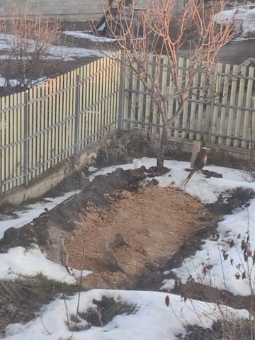

Часть барды от первого погона лучше оставлять для закисления браги и её охлаждения. Сколько оставлять и какой pH браги должен быть читай в теме про кислотность браги. Остальную часть браги я выливаю в траншею и планирую по весне смешивать с доломитовой мукой и использовать как удобрение. Посмотрим, что потом получится. Есть ещё у меня помошники в утилизации барды:
