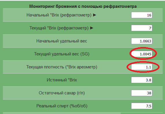

Z_h_e Опубликовано 27 июня, 2023 Опубликовано 27 июня, 2023 (изменено) В продолжение этого. Брага на сусле замерла на показаниях рефрактометра 7 brix. Считаем по онлайн калькулятору и вот что выходит. Явный недоброд. Зачем калькулятор? Рефрактормер "врет" в плюс при наличии спирта, а ареометр-сахарометр в минус. Я еще замерил ареометром, конечную плотность, шкала отградуирована в относительной плотности и получилось 1,006,тоже близко к калькулятору. В калькуляторе выделил кружками. Итак, 23л браги, спиртуозность 7,5, т.е. 1,73л АС. Я не увидел осветления браги, не знаю насколько должна была посветлеть такая, но осадка было много и очень густой. Перегнал, объем очень точно не измерял, оценил АС в СС 1,8- 1,9 л. Люблю когда замеры разными методами совпадают. Написал об этом - чтобы не остался не завершенный начатый мной пост. Однако предположения почему не было газовыделения в гидрозавторе и почему случился недоброд (если он был) выслушаю. Изменено 27 июня, 2023 пользователем Z_h_e изготовлю автоматику
RSM Опубликовано 28 июня, 2023 Опубликовано 28 июня, 2023 11 часов назад, Z_h_e сказал: оценил АС в СС 1,8- 1,9 Не написАл сколько было концентрата. А м.б. там больше АС и не выжать?
Z_h_e Опубликовано 28 июня, 2023 Опубликовано 28 июня, 2023 Может, но по замерам вроде как должно быть больше. 5 кг сусла, фото прикладывал. Надо поискать сколько там углеводов заявлено. изготовлю автоматику
Z_h_e Опубликовано 28 июня, 2023 Опубликовано 28 июня, 2023 Нашел в описании одного продована именно на это сусло. Данный концентрат имеет высокую плотность по сухим вещества,что позволяет на выходе получить больше готового продукта. При средней плотности 79% вы можно получить до 0,89 л. готового 40% продукта с 1 кг. сусла (без учета потерь). Для сравнения при плотности 70% выход 0,78 л. готового 40% продукта (без учета потерь). Как раз и получается 1,8л АС на 5кг. И 4brix не сбродивших углеводов это норма. изготовлю автоматику
RSM Опубликовано 28 июня, 2023 Опубликовано 28 июня, 2023 13 минут назад, Z_h_e сказал: Как раз и получается 1,8л АС на 5 кг концентрата это грубо 4кг по сухому остатку. Т. е 1,9:4=0,475 л АС/кг солода. ИМХО, что это весьма неплохо, даже многовато. Если бродит , а г/з молчит, то причин м.б. только две: негерметичность и барабашка. Судить о недоброде по показаниям сахаромером не очень хорошая идея.
Z_h_e Опубликовано 28 июня, 2023 Опубликовано 28 июня, 2023 2 минуты назад, RSM сказал: негерметичность и барабашка Лёгкое нажатие одним пальцем на корпус пластиковой фляги сразу провоцировали булькание затвора - стенки мягкие. Видимо барабашка. 5 минут назад, RSM сказал: Судить о недоброде по показаниям сахаромером не очень хорошая идея. Видимо так. Но оценить спиртуозность получилось. изготовлю автоматику

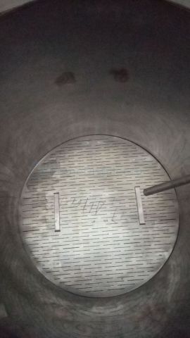

Pivolub Опубликовано 4 июля, 2023 Опубликовано 4 июля, 2023 3 часа назад, baltis сказал: фальш дно называется ) у меня оно вышло без пересыла 5т.р., но там и диаметр 40+см, куб 120л. 1 минуту назад, baltis сказал: а мешками какими пользуешься? фальшдна хватает, а по началу лавсановые покупал в самагонных магазинах https://fermenti.ru/pivovarenie/oborudovanie-pivo/meshki-dlja-zatiranija-pivovarenie/meshok-dlja-zatiranija-soloda-60x60-sm таким
baltis Опубликовано 4 июля, 2023 Опубликовано 4 июля, 2023 6 минут назад, Pivolub сказал: без пересыла 5т.р дюже многа Изготовление оборудования и автоматики для нашего хобби
Pivolub Опубликовано 4 июля, 2023 Опубликовано 4 июля, 2023 (изменено) 7 минут назад, baltis сказал: дюже многа дорогая лазерная резка, делал Слава из Челябинска и это ещё по божески, у кого-то здесь спрашивал-запросили 7т и ждать месяц. А так ножки/ручки- всё в лучшем виде. Металл 2мм и ножек штук 6 Изменено 4 июля, 2023 пользователем Pivolub
