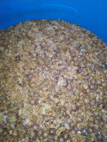

Нужен совет.
Завтра мне отдадут виноградную мезгу,после сбраживания вина.Количество небольшое-в 12 л ведре умещается.Плюс ещё в пятилитровом ведёрке есть винограда чуть.Как правильно распорядиться,хочу чачу сделать на пробу.
Сколько сахара добавить?Рефрактометра нет.Есть винометр АС-3 0-25 %.Воды сколько добавлять?
Хочу в бочке 60-ти л. всё это замутить.Наверное на диких дрожжах,которые есть на винограде буду делать.Есть ещё пачка белорусских винных.
Количество небольшое мезги,но для попробовать-мне хватит думаю.
С фруктами не работал,кроме мацерации.Попробовал мацерат из сливы-понравилось.Сегодня делал мацерат из яблока.Вкусно из фруктов получается.Решил замахнуться на чачу.Поздно конечно спохватился.
С зерном опыт есть.
Благодарю Юрий Николаевич.
Просто,доступно.
Сегодня запустил.Стартанула.
Переодически "шапку" топлю.

Процесс идёт,мезга виноградная бродит интенсивно.Шапку переодически топлю.
Вопрос по перегонке браги из неё.
Зерновые на тэне перегонял с гущей,опыт есть.Как перегнать виноградную брагу?Желательно это сделать со всем содержимым для вкуса и аромата?
На тэне наверное пригорит.Как при мацерации-на инд.плитке лучше наверное?Мацерацию сливы и яблока делал на инд.плитке.Фальшдна нет,мешков тоже.
Фруктовую брагу буду перегонять впервые,кроме опыта двух раз перегонки мацерата.
