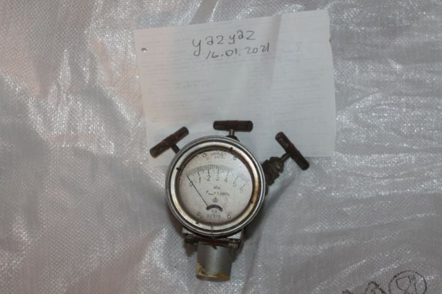

zyazya Опубликовано 19 октября, 2021 Опубликовано 19 октября, 2021 @PA4OK , неплохие стрелочные манометры в комплекте газовых счётчиков ДСП80В, до 6 кПа, если обрести или прикупить списанный, а так он 17 тыр стоит. 1

zyazya Опубликовано 19 октября, 2021 Опубликовано 19 октября, 2021 @PA4OK , не призывал к безумным тратам. На счётчиках их поверяют раз в 5 лет, поверка стоит 15 тыр, занимает 2 недели, за это время плата за газ берётся "по сечению трубы", поэтому их просто покупают новые. А вот снятый и можно обрести. 1

zyazya Опубликовано 19 октября, 2021 Опубликовано 19 октября, 2021 @PA4OK , для пользователя счётчика этот манометр без поверки - кусок цветмета. Их выбрасывают. 1
PA4OK Опубликовано 19 октября, 2021 Опубликовано 19 октября, 2021 @zyazya Я может и туп, пока что. Но кПА и ПА отличаются на 1000 порядков. Просто таких не видел уже давно, скорее всего у металлоломщиков даже спрашивать не стоит. Поэтому линейка и силиконовый шланг с спиралью для конденсацией пара. Пока что по 1 метра ПВХ с коленом по уровню, дистилированная вода, лидер по цена качество. Грубо 2,5 ПВХ, подвод пара 3/4 -3/8 со спиралью (да хоть остаток ВВГ- 3*2,5 пол метра), потолок 300 рублей.
