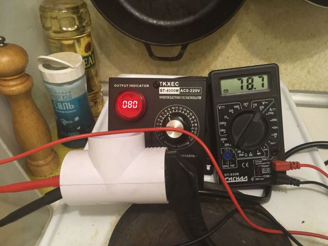

Dex Опубликовано 12 марта, 2021 Опубликовано 12 марта, 2021 13 минут назад, Mihalich сказал: Показания вольтметра точны? То что вольтметр на регуляторе показывает - думаю что нет там точности. Просто выбрал эти цифры (75-80), как предзахлебное состояние. На 85-90 уже в диоптре все бурлит и давление за 20. Ради интереса конечно померю мультиметром. И буду разбираться с мощностью. И пыжи надо полегче смотать. Отпишусь на выходных, чего намерял.
snab Опубликовано 12 марта, 2021 Опубликовано 12 марта, 2021 @Dex прогони воду, как уже советовали, поймешь какая у тебя более-менее честная мощность 1 1 «Не стыдно чего-нибудь не знать, но стыдно не хотеть учиться»

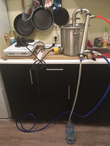

Dex Опубликовано 12 марта, 2021 Опубликовано 12 марта, 2021 (изменено) В общем отчет о лабораторной работе Оборудование: ТЭН 3 кВт кламп 2” Китай Регулятор мощности TKXEC BT-4000W Китай Куб 17 л (использую как пароген, но для эксперимента норм. куб не утеплял, эт плохо, знаю. эксперимент с погрешностью) Намерен определить реальную мощность ТЭНа в соответствии с определенными показаниями вольтметра на регуляторе мощности. Пробую 2 варианта (с одним и тем-же напряжением на вольтметре устройства – 80 вольт): 1. Определение фактической мощи путем нагревания воды от и до определенной температуры с засечкой времени. Подсчет с помощью онлайн калькуляторов. 2. Дистилляция воды. Измерение количества полученной дистиллированной воды (узнал здесь, что при 1 кВт в идеале дистиллируется 1,6 л). 1. В куб залито 10 л воды. Температура воды 6,8 (холодно у нас в Сибири, не весна пока). Включаю 80 вольт. Далее засечки (температура – время в минутах) 6,8 – 0:00 16:8 – 7:20 31,7 – 18:20 44,9 – 28:20 64,7 – 45:00 По расчету из онлайн-калькуляторов с 7 до 65 град за 45 мин – мощь 0,85 кВт. 2. Дистилляция воды. Куб не утеплен, поправку пожалуйста на это. 1200 мл за 60 мин. Если считать идеальными 1600 мл=1кВт, то здесь 0,75 кВт. Результат конечно не 1,0 кВт. Но и не 400 (300) Вт. Дополнительная инфа: Измерял сопротивление ТЭНа на горячую: сразу после окончания дистилляции воды – 20 Ом, затем стремительно уменьшается, и через 7 минут – 15 Ом Измерял показания напряжения на регуляторе: на регуляторе – 80 В, на мультиметре – 78,7. Считаю допустимой погрешностью. Итог: Считаю, что при 80 вольтах и этом ТЭНе реальная мощность составляет 750-850 Вт, а с учетом того, что куб не утеплен – 850-950 Вт. Изменено 12 марта, 2021 пользователем Dex
Mihalich Опубликовано 12 марта, 2021 Опубликовано 12 марта, 2021 Напругу измерял прибором, что на фотке? Не умеет он тру-РМС мерить, вот и показывает ерунду. ИМХО конечно, я не электронщик. 45 минут назад, Dex сказал: отчет о лабораторной работе Весьма недурственно! В идеале конечно бы теплоизолировать куб так же, как и при работе. Тогда можно было бы определить "чистую" подаваемую мощность при разных значениях напряжения на китайском показометре (в регуляторе который). Помогу с оборудованием для наших дел Гонщик формулы С2Н5ОН
Dex Опубликовано 13 марта, 2021 Опубликовано 13 марта, 2021 8 часов назад, Mihalich сказал: Напругу измерял прибором, что на фотке Ага, другого не имеем 8 часов назад, Mihalich сказал: В идеале конечно бы теплоизолировать куб Да, есть такое в планах

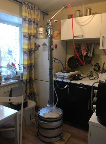

Master_1 Опубликовано 13 марта, 2021 Опубликовано 13 марта, 2021 11.03.2021 в 18:05, Dex сказал: Куб 400мм высотой, затем 1200 колонна, диоптр, узел отбора и дефлегматор под 45 градусов. 13 часов назад, Dex сказал: Совсем одно и то-же.
Dex Опубликовано 13 марта, 2021 Опубликовано 13 марта, 2021 36 минут назад, Master_1 сказал: Совсем одно и то-же. да есть такое) попробую разные варианты потом. В большом кубе неснижаемый остаток просто большой.

abba Опубликовано 14 марта, 2021 Опубликовано 14 марта, 2021 Dex китайские регуляторы работают китайские регуляторы работают от слова никак. Вчера перегнал 60 л браги на СС с помощью РМВК ( наконец то дошли руки до хобби, с этими квартирами, ремонтами, мебелью). Был неприятно удивлён скачками напряжения в сети до 10 В, и зто в 5 этажном доме где были заменены стояки на 16мм2 меди !!!!!! Что китайские РМ отрегулируют при этом? Только стабилизированные, по выходу ,РМ пригодны для ректификации. Вот тебе и прыжки мощности, и захлёбы и прочее.
