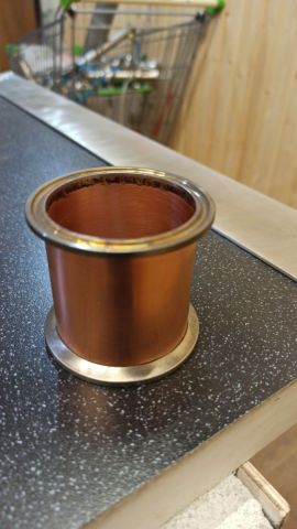

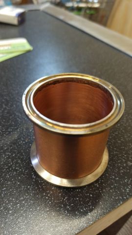

Optimist Опубликовано 29 ноября, 2020 Опубликовано 29 ноября, 2020 Вчера упражнялись в сварке меди и нержавейки. Труба 54х1.5, кламп 2". 2
