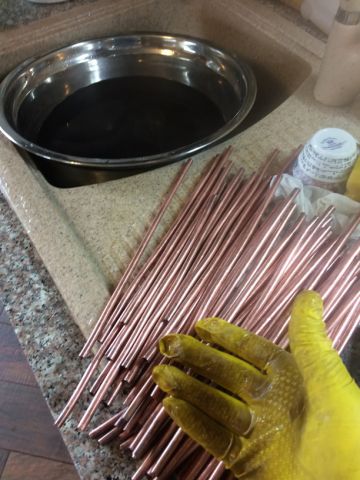

После перегонки браги и после очистки в лимонке
"целомудренная" брага у тебя однако,  с браги моей у меня все черно как у негра.... где ?  :-)

Трубки на фото это труба для кондиционеров порезанная, та же картина с аламбиком португальским. А если я юзаю холодильник типа ведро от него медный, то потом при фильтрации диста , марля сильно зеленая...
Исходя из этих соображений медные конструкции использую только при перегонке браги, дальше дроблю на нерже.
