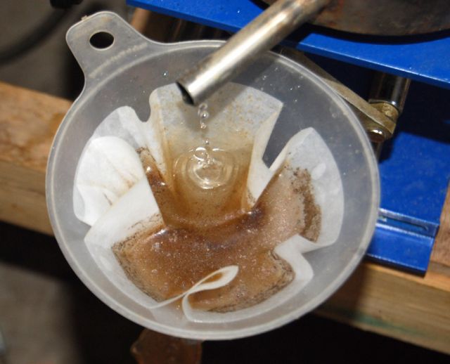

127L Опубликовано 3 февраля, 2016 Автор Опубликовано 3 февраля, 2016 Уже выкладывал в какой-то теме, их оказывается много про медь. Может имеет смысл объединить? шлем фильтр первый перегон, фильтр, кажется мокрый, не помню уже фильтры, высушенные Вроде это был затор из зеленого солода, точно не помню. Раствор коварен!
slava-61 Опубликовано 3 февраля, 2016 Опубликовано 3 февраля, 2016 При мытье водой смываются хлопья, сама медь так и остается темной, замачиваю в кислоте. Если просто под струю воды, фиг смоешь, маслянистое очень, с фейри и ёршиком, потом лимонка. На НБК с медной трубы подогреватель и холодильник, после литров восемьсот браги с наружи - с нутри в дфл медь чернеет сильно, но погон как слеза, без глопьев. чернеет думаю от кислот в конце погона, именно когда гонишь упорно до воды Я выше выложил фото, подкладываю ватные тампоны, с начала и до конца хлопья. Да и хрен с ними, с хлопьями, отфильтруем, подробим, выдержим и выпьем))) Спасибо за поддержку. фильтр первый перегон, У меня чернее, жирнее, красивее))) Вижу что это болит у всех, с под аламбика на дробной так же синька пёрла, к хвостам. - Собери три флуда,два мата,одно оскорбление модератора и получи Золотой Бан по IP.

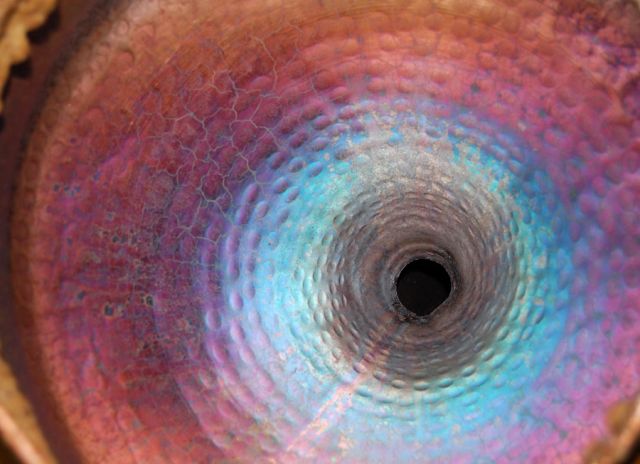

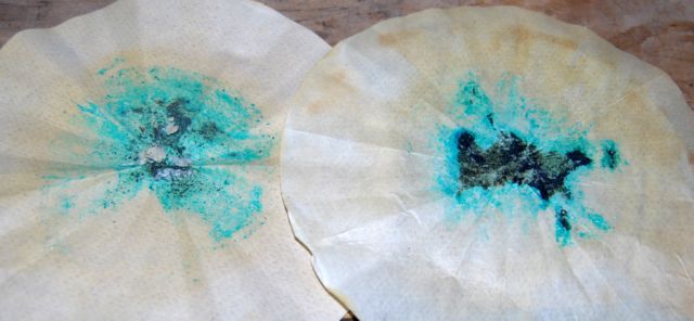

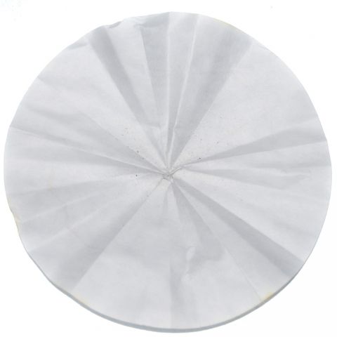

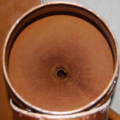

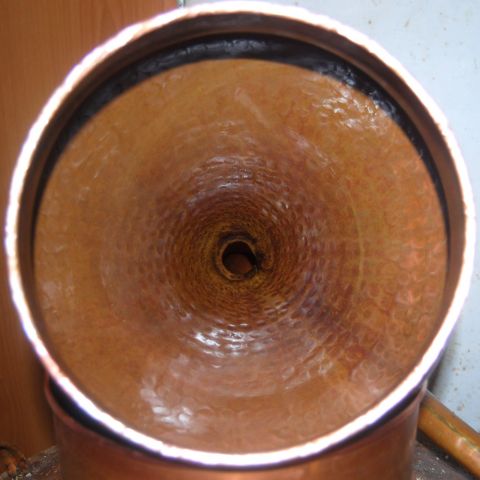

127L Опубликовано 5 февраля, 2016 Автор Опубликовано 5 февраля, 2016 Как обещал выкладываю фото после второй перегонки. СС 26% почти односолодовый затор. куб до. и после шлем до и после фильтр фильтровал только тело, хвосты отбирал "на сухо", как обычно на приемнике белая вязкая пленка, там где струя бежала. Для меня загадка, с какой целью засыпать колонны медной насадкой? Может кто-то сможет рассказать? Раствор коварен!
