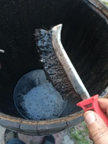

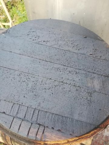

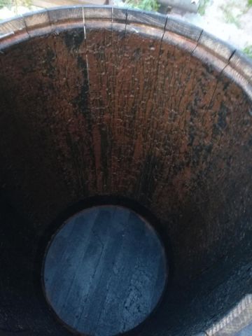

БайбаК Опубликовано 21 июня, 2019 Опубликовано 21 июня, 2019 (изменено) Вскрытие тульского пивняка американского рода, показало что пациент бодр,вёсел, имеет прикрасный аромат, и сильиный обжиг. Дрожжи легко отчистились, лишний уголь удален, бочка промыта и собрана обратно. Изменено 22 июня, 2019 пользователем БайбаК 1

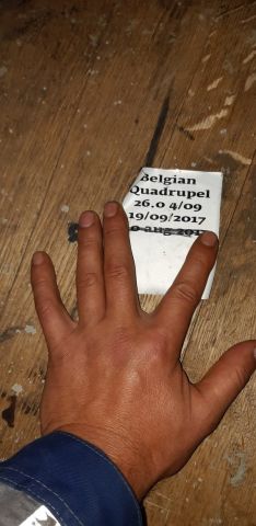

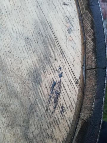

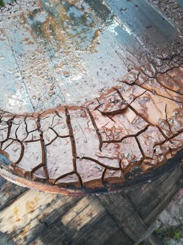

БайбаК Опубликовано 22 июня, 2019 Опубликовано 22 июня, 2019 (изменено) Сегодня утром вскрыл вторую, дрожжей там побольше но тоже все отчистилось. Сергей155 как думаешь чем они дно уплотняют? На воск не похоже скорее стеорин или парафин? Изменено 22 июня, 2019 пользователем БайбаК 1
Олег46 Опубликовано 24 июня, 2019 Опубликовано 24 июня, 2019 Где брал такую бочку? можно контакты какие?
Сергей155 Опубликовано 14 июля, 2019 Опубликовано 14 июля, 2019 В 22.06.2019 в 08:32, БайбаК сказал: Сергей155 как думаешь чем они дно уплотняют? На воск не похоже скорее стеорин или парафин? Извини что поздно ответил... Для уплотнения уторов пивных бочек вряд ли применяется чистый воск. Сейчас встречается смесь парафина А с канифолью. Встречал уже в настоящее время, пищевые ,нейтральные силиконовые герметики. Раньше применяли в пивных бочках покрытие изнутри смолку( канифоль 73, парафин 20, растительное масло 5, пчелиный воск 2 ). Стеарин не применяется. 2 Бочки и бочонки для выдержки.

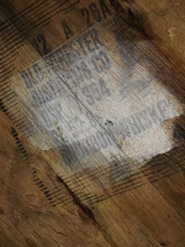

БайбаК Опубликовано 14 июля, 2019 Опубликовано 14 июля, 2019 Сергей155, да они не пивные, они из под бурбона американского, их не разбирали до меня это точно. 1
Сергей155 Опубликовано 14 июля, 2019 Опубликовано 14 июля, 2019 Ну да без разницы. Состав герметизирующих мастик одинаков,что для пива,что для бурбона. Хотя, халтура,конечно,по моему мнению Видать с рогозом не хотят заморачиватся. Хотя бурбонные бочки в америке ведь позиционируются как одноразовые... Бочки и бочонки для выдержки.
