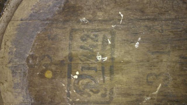

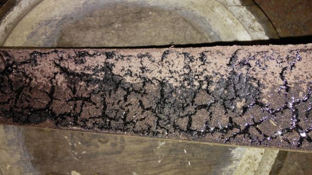

Русо1 Опубликовано 22 мая, 2018 Опубликовано 22 мая, 2018 Форумчане. Нужна ваша консультация. Я НОВИЧЕК. Вот досталась бочка, по виду древняя, по состоянию живая. На крышке Д 1842. Как на фото - кто знает, что это за бочка?. И второй вопрос - внутри 2-3мм камня , запах кисло сладкий, винный или коньячный не знаю. ВОПРС - стоит ее чистить и использовать для вина??? Или нет. Заранее спасибо.
тамбовский волк Опубликовано 22 мая, 2018 Опубликовано 22 мая, 2018 прикольный алгоритм..перелива..!!! получается у тебя все бочки как перевалочный пункт...и только 100-ка для конечной выдержки.. Насколько я знаю у каждой бочки есть особенность..придающая напитку свой вкус и аромат..а у тебя вроде ассорти получается..( и вероятность поймать плинтус сводится к минимуму ) . Пока так, потом будет реже... можешь уточнить по времени..((заинтересовало...)) И второй вопрос - внутри 2-3мм камня , запах кисло сладкий, винный или коньячный не знаю.ВОПРС - стоит ее чистить и использовать для вина??? Или нет. Заранее спасибо. Да у тебя там прям "кракелюр" старинный .... если камень то только винный ((у коньяка камней.нет..)) чистить (обязательно) , вымачивать сушить и на обжиг..я думаю так..а использовать для вина- да почему бы и нет если бочка нормальная..только надо вдохнуть в неё вторую жизнь..!!

Русо1 Опубликовано 22 мая, 2018 Опубликовано 22 мая, 2018 Да у тебя там прям "кракелюр" старинный .... если камень то только винный ((у коньяка камней.нет..)) чистить (обязательно) , вымачивать сушить и на обжиг..я думаю так..а использовать для вина- да почему бы и нет если бочка нормальная..только надо вдохнуть в неё вторую жизнь..!! Спасибо. Так может этот КРАКЕЛЮР СТАРИННЫЙ можно как нибудь использовать - уж больно много его. И пахнет.
Николай1953 Опубликовано 22 мая, 2018 Опубликовано 22 мая, 2018 Это соли винной кислоты в основном. Но есть соли и других кислот. Не слышал, что их где то можно использовать.
БайбаК Опубликовано 22 мая, 2018 Опубликовано 22 мая, 2018 стоит ее чистить и использовать для вина? да, с пристрастием до слоя древесины. и на обжиг. под вино не обжигают бочки.
Русо1 Опубликовано 22 мая, 2018 Опубликовано 22 мая, 2018 Форумчане. Спасибо. Вот ещё всё-таки, ЧТО ОЗНАЧАЕТ НАДПИСЬ Д1842 прямо на крышке.
БайбаК Опубликовано 22 мая, 2018 Опубликовано 22 мая, 2018 (изменено) [member=Русо1],год выпуска, бочка очень бедная, по этому я бы рекомендовал ее использовать её под виски или граппу. Для вина нужна более молодая бочка, но это моё мнение, решать все равно тебе. Изменено 22 мая, 2018 пользователем БайбаК
тамбовский волк Опубликовано 22 мая, 2018 Опубликовано 22 мая, 2018 да, с пристрастием до слоя древесины. под вино не обжигают бочки. знаю что не обжигают ..но после такого нароста я бы обжог..хоть лайт прожарка ...но чую хуже не будет..,,,!!!? Форумчане. Спасибо. Вот ещё всё-таки, ЧТО ОЗНАЧАЕТ НАДПИСЬ Д1842 прямо на крышке. это не год выпуска ..!!!не строй себе иллюзии .... 1
