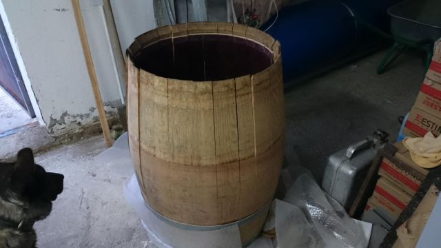

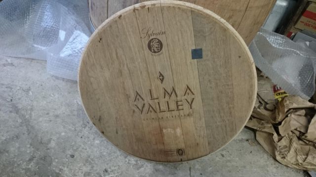

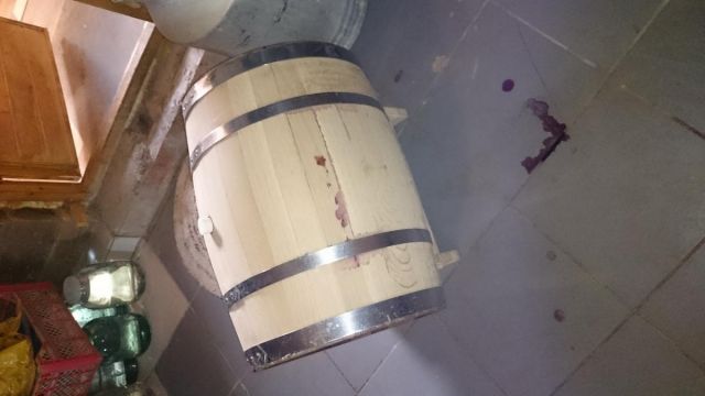

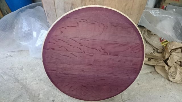

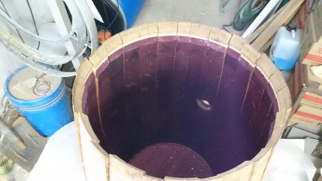

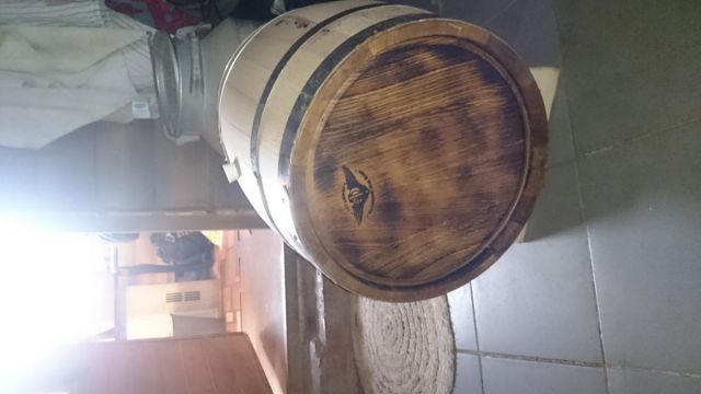

мими Опубликовано 13 февраля, 2018 Опубликовано 13 февраля, 2018 Добрый день! нужен совет по обжигу француза 225л . вино красное 3.4 заливки ,думаю не более. А также фото боченка от Сергея 50л. месяц хол вода и залил красного винишка 7.5л бултыхаю через день.температура +20 не сухо предбанник. немного потекла одна клепка. поливаю боченок немного водой.
БайбаК Опубликовано 13 февраля, 2018 Опубликовано 13 февраля, 2018 (изменено) нужен совет по обжигу француза 225л . .температура +20 не сухо предбанник. суховато, и сквозняк исключи. Лучше накрыть тряпкой и ее постоянно смачивать, или один конец тряпки в таз или ведро с водой опустить. Изменено 13 февраля, 2018 пользователем БайбаК
