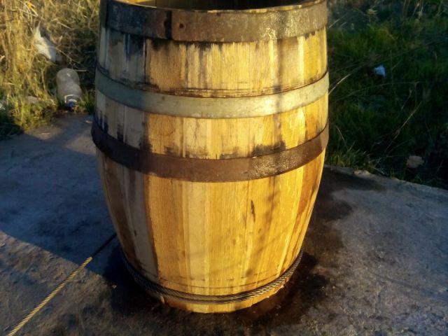

Optimist Опубликовано 16 июля, 2017 Опубликовано 16 июля, 2017 Сегодня собрал бочку 5 литровую которую мне отдал Алесандр Alexgo. Так как донца на ней пришли в негодность, Женя мне сделал по размерам старых, новые донца, но профиль фрезы немного разный, пришлось подгонять наждачкой на бруске. Рагозить пока не стал. При сборке одно донце встало как родное, а при устаневки второго в трех клепках образовались щели в миллиметр, но они оказались сверху. Начал наливать воду, течет как решето. Постепенно стала разбухать, позвонил Жене, порекомендовал пророгозить эти клепки, сбил обруча, пошевелил клепки, снова набил обруча, щели почти ушли, но все равно текла сильно. Часа через два снова сбил и пошевелил клепки с обеих донцев, заново набил обруча, течи практически закрылись, какпля в 3-4 сек. буду дальше вымачивать, если течи не прекратятся, буду сушить и рогозить.
Optimist Опубликовано 16 июля, 2017 Опубликовано 16 июля, 2017 Течь прекратилась совсем, так в уторах влажная, но не капает.

Optimist Опубликовано 17 июля, 2017 Опубликовано 17 июля, 2017 [member=KAWAzimodo], сам ты ипонский моторолер. Начало. [attachment=31340:IMG_20170716_122941.jpg] [attachment=31341:IMG_20170716_122953.jpg] Результат. [attachment=31342:IMG_20170717_164504.jpg] Спасибо Евгению Крым за донца,
Евгений Крым Опубликовано 17 июля, 2017 Опубликовано 17 июля, 2017 РезультатНу вот и чудненько что всё подошло, вернее забухло а сделал бы сразу как положенно то такой результат был бы сразуИ тебе Лёша спасибо за подарки

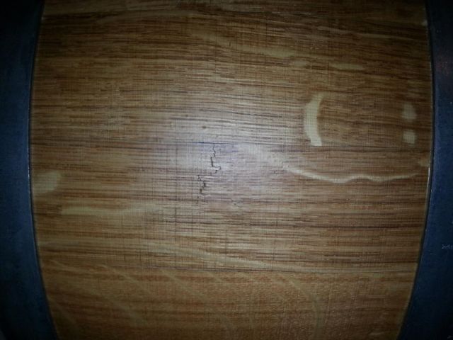

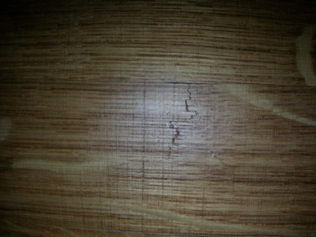

Викторович Опубликовано 13 ноября, 2017 Опубликовано 13 ноября, 2017 Всем доброго дня. Подскажите, на сколько критичен залом на клепке? Начал готовить бочонок под заливку, а тут такое обнаружил.
history Опубликовано 13 ноября, 2017 Опубликовано 13 ноября, 2017 Не критичен. Эта бочка Вас переживёт 1
Викторович Опубликовано 14 ноября, 2017 Опубликовано 14 ноября, 2017 Спасибо Алексей. Я, собственно, так и предполагал, но на всякий случай решил уточнить у более опытных людей. Моей самой первой бочке всего 1,5 года, так что опыта еще нет.
