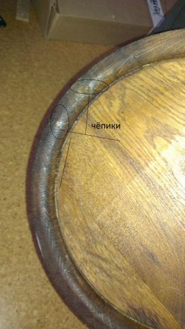

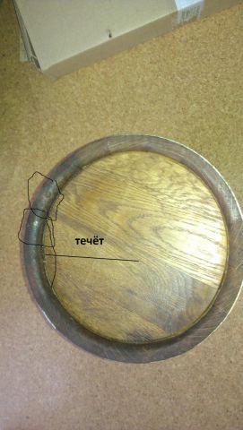

Взял фен ,воск и тряпочку.Грел натирал воском уторы, не сливал.Появилась течь из отверстий с иголочку в трёх местах.Взял наколол маленькие чёпики и забил их.Пока течи нет.Буду смотреть дальше.
Вот после примерно таких манипуляций у меня бочка потекла,сливать и сушить нужно.
Да,не течёт,но мокреет.Сливать сушить ,а что дальше? у неё течёт точечно.
Изменено пользователем Александр 66
У меня тоже не текла а мокла.Местные гуру помогли советами.Слил,сушил 3 дня,обработал воском место течи,нагрел бочку и осадил обруч.
[b][member=Александр 66][/b],ну если не поможет, тогда сливать и сушить.
чем нагрел?после проделанных работ что залил?
[b][member=Александр 66][/b],Грел газовой горелкой,залил кукурузный самогон 40 градусов.
чем нагрел
кипяточка плюхни только потом шпунтом не закрывай воронку, достаточно отверстие тряпочкой прикрыть. Не понял при нагреве появилась течь сквозь себя? Если да, то сливай суши и делай как советуют, торец обязательно завощи
Грел всю бочку и для чего? или для вощения?
[b][member=Александр 66][/b],Грел место течи и втирал воск,грел только часть бочки и обруч.Бочка была завощена мной ранее.
Не понял при нагреве появилась течь сквозь себя? Да.Маленькие точки.
chindel
понял
Я в эти точки вбил палочки из дуба/размер зубочисток/интенсивное выделение прекратилось,но пока мокрое стоит.И после нагрева и вощения между донцем и утором потеклоpost-4474-0-94491000-1486125346_thumb.jpg

[member=Александр 66], походу самая конченая течь сквозь себя, втирание воска дает результат но временно а так если это течь по порам то у тебя три варианта
-залить мутное вино и чем мутнее тем быстрее и крепче забьет, обычно 1-3 месяца
-как писал Викторчик еще быстрее с этим справляется пиво, желательно домашнего производства, до двух недель
-кисель какойто варят http://forum.homedistiller.ru/go.php?https://youtu.be/DO-61AgyrZc Изменено пользователем Евгений Крым
