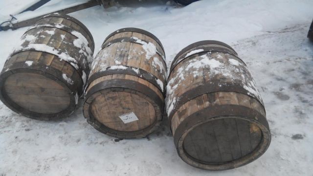

lsdf Опубликовано 2 февраля, 2017 Опубликовано 2 февраля, 2017 Купил бочки 80 л. Выйдет из них чего путевое? минимум 20 лет на пивных складах пролежали, ни разу не заливали,отверстий нет, обруч толстенные, бочки крепким
БайбаК Опубликовано 2 февраля, 2017 Опубликовано 2 февраля, 2017 отверстий нет может они не для напитков, я для солонины?хотя и это можно исправить, ну я так думаю, вскрой и осмотри нет ли там случайно рыбьей чешуи.
БайбаК Опубликовано 2 февраля, 2017 Опубликовано 2 февраля, 2017 Если нет, то время ни как не отразится на бочки и качестве напитка, но вскрыть думаю все равно надо.
БайбаК Опубликовано 2 февраля, 2017 Опубликовано 2 февраля, 2017 (изменено) Не, с пивзаводского склада точно так может в них к пиву воблу с селедкой привозили? горловин нет , почему? Изменено 2 февраля, 2017 пользователем БайбаК
lsdf Опубликовано 2 февраля, 2017 Опубликовано 2 февраля, 2017 Сомнительный ты Коля) бум тогда вскрывать
БайбаК Опубликовано 2 февраля, 2017 Опубликовано 2 февраля, 2017 (изменено) Сомнительный ты Коля) да залить 80 л диста, и пить виски со вкусом воблы, новый сорт)))) проверить все равно надо за 20 лет там все, может быть от мух до их личинок это в лучшем случае. [member=lsdf],К стати если вдруг, что то случится, я готов у тебя одну прикупить, мне интересно 20 лет это сильно. ))) не сочти за наглость. Изменено 2 февраля, 2017 пользователем БайбаК 1
МихалычЪ Опубликовано 2 февраля, 2017 Автор Опубликовано 2 февраля, 2017 (изменено) Я чесс слово нихрена не понимаю, как бочка может быть без заливного ? ну пусть даже под воблу или хз подо что, но никто же не затарит туда что то и не запакует утор. Это как и зачем ? одна версия только в голову, бочки пришли с производства без отв-й, с расчетом что когда будет надо тогда и просверлят.. имхо, пустые они были и есть отродясь. Разбирать, смотреть, обжигать и в дело. Если им годы и годы то сказочные напитки должны будут выдавать.... Изменено 2 февраля, 2017 пользователем МихалычЪ
