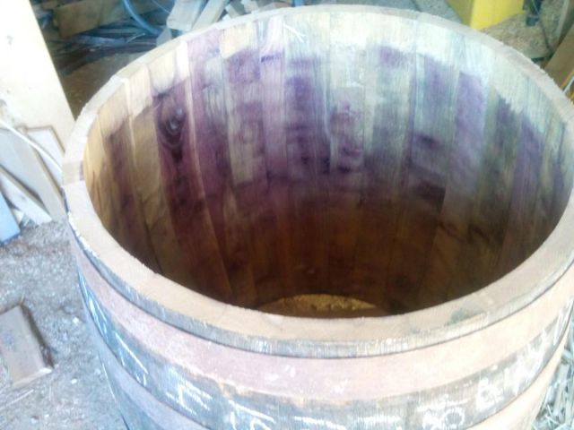

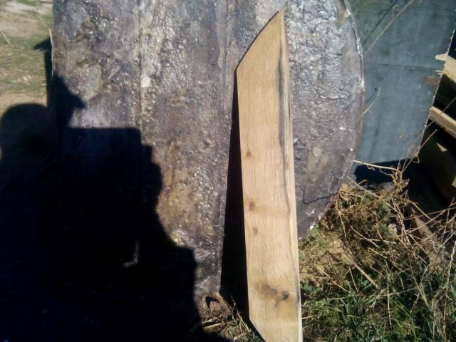

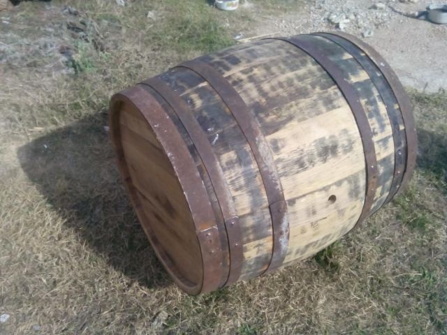

Евгений Крым Опубликовано 20 января, 2017 Опубликовано 20 января, 2017 На фото объявления на Авито из Смоленской представлено изображение дубовой доски тридцатки.Как правило такая доска изготавливается из тонкого жердевого леса,совершенно непригодного для изготовления бочек.Да уж, верхняя согласен. А остальная а то сляпой? Не надо содить по одной доске обовсей куче.спросил нах ответили что так надо всегда делать,Так никогда не нодо делать, есть бока у бочки вот и замазали. На фото с 500л бочки дно и чувак привез эту бочку и лапшу вешает бочка класная не течет но только уменьш, посмотри на фугованную клепку с этого дна а то какойто табачкой какой то постоянно грузишь, второе фото уменьшинная до 350л и третье как внутри стала выглядеть
