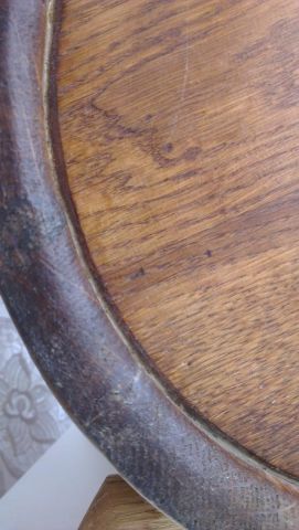

akvalang72 Опубликовано 11 ноября, 2016 Опубликовано 11 ноября, 2016 [member=rm_radyga],привет,есть жбан 5л.и кадка для засолки,покупал в разных местах.в обоих емкостях дуб был заражен грибком(черные точки).

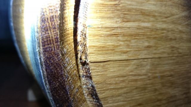

wadvl Опубликовано 25 декабря, 2016 Опубликовано 25 декабря, 2016 Доброго времени суток всем. подскажите что можно сделать с бочкой? начали течь под вином. Была провощёна, вымочена 1 мес водой, горячая сода 20 -30 мин, всё как написано, была сухая, через 20 дней с вином потекла по капилярам на уторе в нескольких местах. Бочка не первая ещё 4 стоят 2 года прекрасно работают.
БайбаК Опубликовано 25 декабря, 2016 Опубликовано 25 декабря, 2016 [b][member=wadvl][/b],Попробуй поставить бочку на дно, просушить и очистить от воска место протечки потом прогрей хорошо феном и еще раз провощить место протечки. 2
wadvl Опубликовано 25 декабря, 2016 Опубликовано 25 декабря, 2016 спасибо, так и собирался конечно сделать, но думал может ещё какие есть способы. кто то знает производителя этих бочек? в магазине продавец ни в какую не раскололся когда я её покупал. до этого бочки все были от Павла ставропольского с ними вообще ни каких проблем.

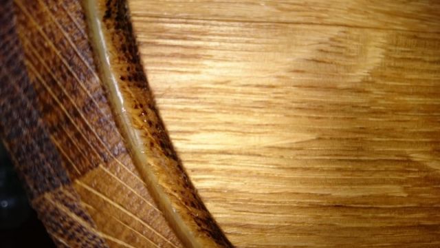

Александр 66 Опубликовано 26 декабря, 2016 Опубликовано 26 декабря, 2016 Доброго дня .Читал тему и прочитал про грибок в бочке.В глаза не видел. Посмотрел на свою магазинную бочку и увидел точки.Грибок или нет?Может кто что разглядит?
БайбаК Опубликовано 26 декабря, 2016 Опубликовано 26 декабря, 2016 [b][member=Александр 66][/b],нет, тебе в КВД не надо))) нормально все.
Александр 66 Опубликовано 26 декабря, 2016 Опубликовано 26 декабря, 2016 БайбаК Спасибо,успокоили.Я только сегодня поставил на третий месяц вымачивать,уж подумал что жаль потраченного времени,да и денег.
Николай1953 Опубликовано 26 декабря, 2016 Опубликовано 26 декабря, 2016 Интересно, а грибок сможет жить в дистилляте 65%? Постоянно жить сильно пьяным?
ванечка Опубликовано 26 декабря, 2016 Опубликовано 26 декабря, 2016 а грибок сможет жить в дистилляте а зачем ему там жить. вполне достаточно сдохнуть и паралельно испоганить вкус дистиллята.
БайбаК Опубликовано 26 декабря, 2016 Опубликовано 26 декабря, 2016 Интересно, а грибок сможет жить в дистилляте 65%? Может и живет, правда не каждый, и цвет дуб меняет на черный как раз и становится из-за него, а не из-за воды, осебенно он заметен, точнее не он а продукт его жизнедеятельности на стыках клепок, питается этот грибок как раз спиртом, точнее его парами, заметно становится через год два после выдержки.По тому и стены в старых винных погребах черного цвета, этот грибок благотворно влияет на продукт.
Николай1953 Опубликовано 26 декабря, 2016 Опубликовано 26 декабря, 2016 [b][member=БайбаК][/b], так это наш друг? А мы его боимся... олухи (это я).
БайбаК Опубликовано 26 декабря, 2016 Опубликовано 26 декабря, 2016 так это наш друг? этот да, если отложения не черного цвета, то нет это плохо. 1
