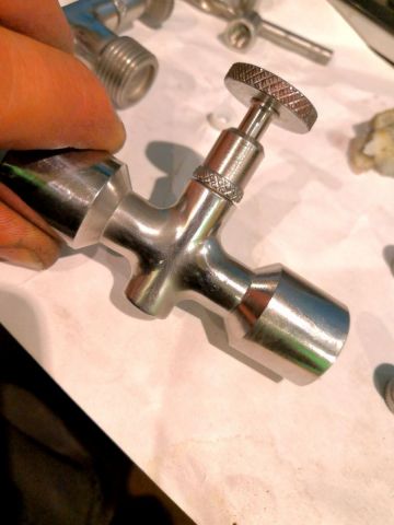

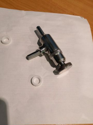

@Mixmet3d  здравствуй. Работаю на вакууме, отсюда вопрос: нужны краны которые держат натечки с любой стороны, есть возможность изготовить такие ?
Ранее прикупил в китае игольчатый краник  потом переделанный токарем, в частности изготовлено и туго посажено (как в корпус, так и шток) полтуретановое уплотнение.
Мне нужны два крана из нерж., прямой и угловой, с прямыми штуцерами 8,2  без ёлочек/ёршиков.
Пока на рынке не встречал готовых решений. Тем  временем секта вакуумщиков растёт с каждым днём )))
Изменено пользователем EVlzh69
EVlzh69.
Что можно сказать по этому поводу. На вакум эти краны еще не ставил. Я так полагаю мучаете  плазменное напыление. Хз короче, попробовать то можно. Но нет уверенности что метал по металлу будет держать вакум длительный срок. Второпластовое седло спасет положение, опять же но)))) оно быстро протопчится, даю гарантию. Можно попробовать сделать седло из латуни. Все творчество после 8 марта. Если интересно пишите в лс.
интересно. Думаю и не только мне, поэтому предлагаю не уходить в личку.
1 час назад, Mixmet3d сказал:
нет, всё проще, вакумная дистилляция.  )))  при остаточном давлении = 2,0 или 3,0 кПа  (15-20 мм. рт. столба)
тоже склоняюсь к этому варианту.
резьбу (которую один раз закрутить) хорошо герметизирует герметик "САНТЕХМАСТЕРГЕЛЬ", продаётся почти в любом магазине сантехники.
уплотнитель со стороны барашка/винтиля -  толстая шайба из полиуретана плотно посаженная на небольшой конус. И шток в ней тоже очень плотно сидит.
каких то супер точных настроек потока не планируется, кран для открыл-закрыл. Главное, что бы держало.
10 смогу приступить. Правда ПРИДЕТСЯ сденд собрать, а для этого надо манометр на разряжение раздохлять. И опять же стенд не позволит его проверить временем, в плане количества открываний и закрываний до истирания седла.

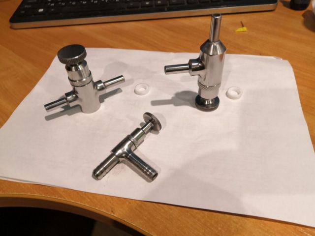

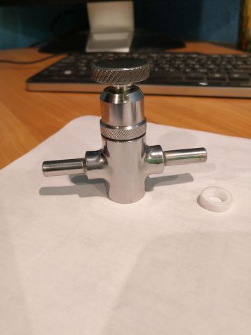

Приветствую. Краны ваши готовы. Серия бесперспективная. Времени на 1 шт. ушло в 3 раза больше чем на стандартные. Разряжение держат хорошо. Провисели на вакумной. Резине под своим весом 14 часов и не упали. Дальнейшие подробности или в лс или ватсап.
Да и по габаритам они больше из за сменного седла. Фотки неочень, что то как то телефон искажать стал. В живую симпотичные))))

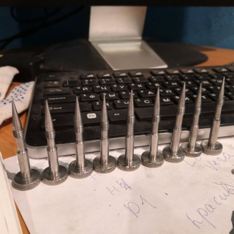

Немного фото крайних отправленных кранов в апреле. Высокоточка. Ттх первый оборот это 1 капля в мин ( оборот немного тугенький конус иглы 5°, сходит с конуса). Далее все приятно и плавно . В среднем пол оборота добавляет по 1 капли в мин.
Вот такой вопрос у меня: если один оборот это 1 капля в мин. То какая максимальная подача у этого крана, если выкрутить обороты на всю?
1 час назад, Deus сказал:
Приветствую.
Вот не поверите. Но даже не проверял. На отборе ориентировочно до 5л/ч. Люди гнали СС 3.5л/ч, справлялся почти на максимуме. На воде, вообще загадка. Вмешивается давление, а оно у всех разное.
Но абсалютно точно могу сказать что при классической методе, краны справятся с любыми не промышленными аппаратами.
P. S. Точную взаимосвязь кол. оборотов и пропускного вычислить математически не получится. Не линейная зависимость да плюс еще факторов много, сугубо индивидуальных.
1 капля в мин
Эта линейка упразднена и заменена на более подходящюю к нашим потребностям , максимально высокоточные ттх 1-2 капли в 10 сек в пределах первого оборота. Но вам конечно не кто не мешает выставить 1 каплю в мин, но это будет 10°-20° поворота крутилки.

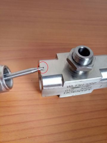

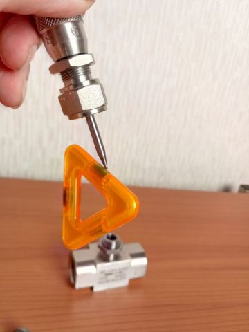

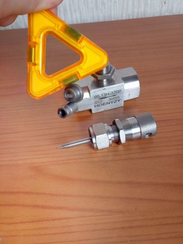

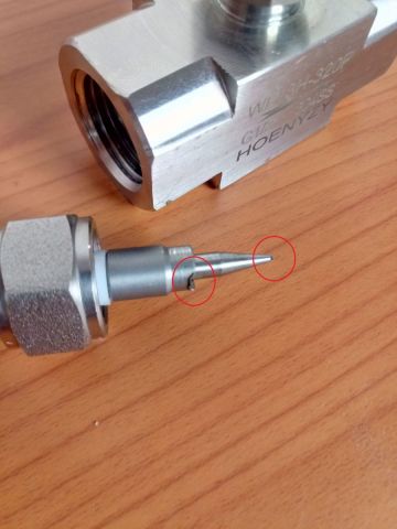

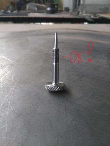

Ясно. А у крана для дефлегматора(на воду) резьба и сама игла такая же как у крана на спирт? Например можете выложить фото иглы с резьбой на воду, Иглы, которая идет на краны 1/2 у нее такая же резьба(шаг резьбы)?. Почему интересуюсь: пришел недавно китайский кран якобы прецизионный, который по регулировке оказался гораздо хуже обычного китайского пластикового. Регулировка подачи никакая+магнитится нержавейка иглы и металлических вкладышей+отломан кончик иглы, в общем кран отправлен обратно в китай.
Ну да. Такие краны уже переделывал. Игла ржавеет. Скорее всего нержавейка alsi201.

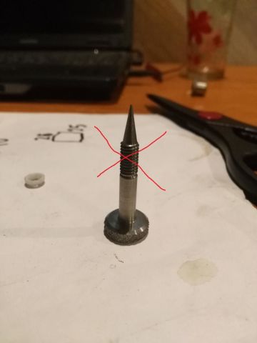

Спирт и вода резьбы и иглы разные.  Сейчас не на работе.
Из старого, вода. У высокоточного спирта конус чуть поострей и шаг мельче.
А можете сделать на воду с мелким шагом резьбы, таким как на спирт?
Можно. Можно как угодно компоновать кран, при заказе.
Самое забавное в китайцах что эта их линейка "высокоточных" стоит 1400-2800р. И блин они пользуются спросом))))
Потомучтооооо крутилка с рисочками:rofl:
