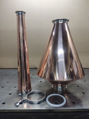

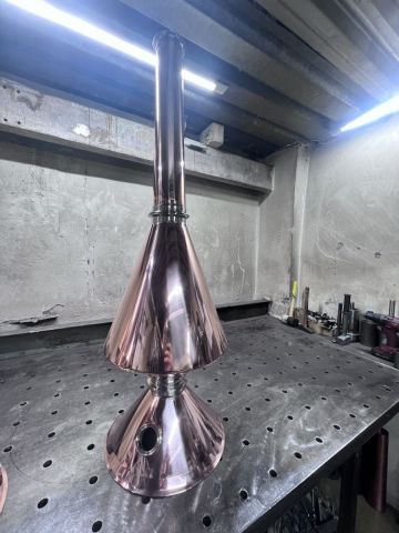

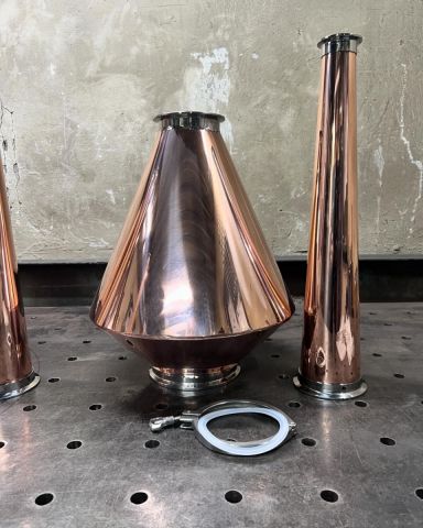

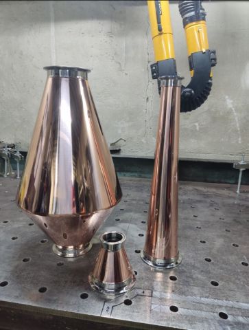

ValeronL Опубликовано 24 ноября, 2024 Автор Опубликовано 24 ноября, 2024 Медная тема! У кого ещё нет шлема? Сделаем. Размеры разные, цены адекватные.

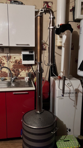

conduforov Опубликовано 26 декабря, 2024 Опубликовано 26 декабря, 2024 (изменено) 25.12.2024 в 14:35, Дон Перегон сказал: Подскажите, что я делаю не так? ИМХО, ты просто не понимаешь, что делаешь.) Нет у меня ни шлема ни конуса, дробный (второй) погон делаю на двух царгах. Первая 50см три дюйма, далее конусный переход на два дюйма, за ним медная 50 см. двух дюймовка и два отвода по 90гр. на кожухотрубник. Куб и крышка утеплены, максимальная подаваемая мощность 1300 Вт с индукционной плитки. 1300 это в моих условиях реальный максимум, прям на грани. Уловить присутствие сивухи можно, но она очень вдалеке. В общем 1300 это когда хочется "мяса" ) . А в основном, рабочая мощность 1000 Вт. По тройной дистилляции: - На первой перегоняешь брагу в спирт сырец. - На второй дробишь спирт сырец на фракции - голова,тело,хвосты. Пять процентов на головы, тело гонишь до 60% в струе (это максимум , лучше до 65%), хвосты обычно кольцуют, я выкидываю. - На третьей дистилляции подчищают тело после второго погона, делают его "легче". Моя сборка для прямотока. 25.12.2024 в 14:35, Дон Перегон сказал: Может подскажете в какой теме на форуме можно найти исчерпывающую информацию по этому вопросу? Здесь почитай. Изменено 26 декабря, 2024 пользователем conduforov

Naruto Опубликовано 26 декабря, 2024 Опубликовано 26 декабря, 2024 5 часов назад, conduforov сказал: Моя сборка для прямотока. Это не прямоток, а вполне себе плёночная колонна с воздушной дефлегмацией, такая царга метровая рассеивает в атмосферу 200 вт запросто при подаваемой мощности 1000 Вт это будет фч 1-5, вполне себе число для эффекта ректификации на стенке царги. Прямоток это максимально короткий паропровод сразу переходящий в холодильник. Прежде чем других поучать, надо хоть немного самим разобраться. 1

ValeronL Опубликовано 5 января, 2025 Автор Опубликовано 5 января, 2025 (изменено) Да, ребятки, нафлудили вы тут знатно. Но я лично всегда рад пообсуждать тему дистилляции, в любом её проявлении). Теоретики могут сколько угодно спорить, но именно в медном объёме получается правильный вкус. Не в трубах с насадкой , где как правильно сказано выше, эффект слишком велик. А именно в объёме из меди где естественная конденсация паров и не большая турбулентность, а потом ещё компремирование паров, за счёт сужения конуса например, образование сложных эфиров, как я это понимаю.) Какое волшебство при этом там происходит не один теоретик не объяснит. Но во всех фестах побеждает именно шлем! 25.12.2024 в 15:35, Дон Перегон сказал: Друзья винокуры, помогите советом По сути вопроса, могу сообщить следующее: если вы делаете третий перегон, то опускаться так низко (до 78-70%) в струе, не в коем случае нельзя. 85-87% вот ваш предел. Так как все изопропилы находятся в отборе. Чтоб их не допустить не надо превышать скорость и не жадничать ( 82град Цельсия над шлемом это край). За счёт большой спиртуозности (55%) они будут сидеть долго в кубе. Можно отобрать почти всё, в белом ароматном виде. Опять же, 11л очень маленький шлем. Всем рекомендую рассматривать хотя бы от 16л. Для выдержки на щепе я бы рекомендовал классичекую двойную дистилляцию. Типа Шотландцев. С быстрым отбором голов. Просто тело брать почище 80-70% в отборе примерно. Пишите в личку расскажу подробно. Изменено 5 января, 2025 пользователем ValeronL 2
