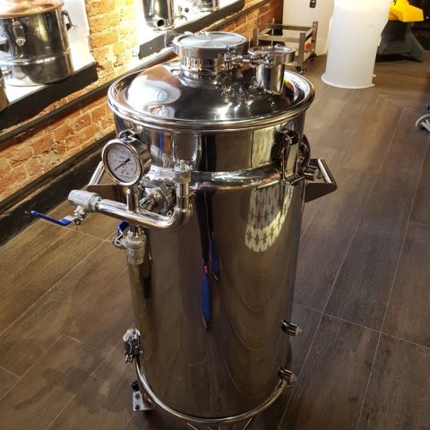

serafh Опубликовано 28 августа, 2018 Опубликовано 28 августа, 2018 Чем плох такой ПВК? Видел и на 50, и на 70л - квартирный "питон" Сообщение отражает мнение автора (imho)
Optimist Опубликовано 28 августа, 2018 Опубликовано 28 августа, 2018 [member=serafh],думаю ценой, так как излишне блестючий.
serafh Опубликовано 28 августа, 2018 Опубликовано 28 августа, 2018 [b][member=Optimist][/b], 35 килорублей, а учитывая что китаец, можно и подешевше поискать Сообщение отражает мнение автора (imho)

serafh Опубликовано 28 августа, 2018 Опубликовано 28 августа, 2018 (изменено) [member=Optimist], Единственный чертежик на весь форум. Там шпионажа не боятся. И ПВК с колесами. [attachment=46785:pvk50lit7.jpg] Комплектация и характеристики ПВК 50 литров: Полный объем 64 литра Материал нержавеющая сталь AISI 304 Внутренний диаметр котла 350мм Наружный диаметр 400мм. Толщина стали внутренней части котла 2мм Толщина стали наружной части рубашки 1,5мм Выход кламп 2” под колонну Выход кламп 1,5” для мешалки Патрубок кламп 2” для установки ТЭНа Патрубок кламп 2” для установки крана полного слива Патрубок 1,5” для установки капсулы термозонда Патрубок 1,5” в верхней части куба Патрубок 1/2” – 2шт. для работы с рубашкой (утановка группы безопасности, и наполнения) Колеса со стопорами 3шт. Изменено 28 августа, 2018 пользователем serafh Сообщение отражает мнение автора (imho)
