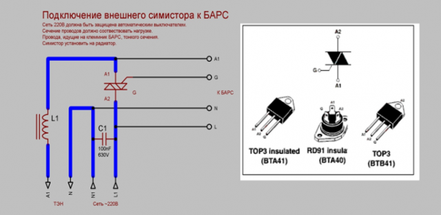

MasterMS Опубликовано 25 ноября, 2024 Опубликовано 25 ноября, 2024 Уважаемые пользователи Барса! Кто-нибудь снимите видео или фото с описанием, что куда паять и тд, подключив симистр к барсу! Для таких тупеньких как я )) которые в схемах не бум бум вообще)) И нас таких не мало)) 3 года пылиться на полке ((((Рмвк - подключил к симистру ,но там по другому получается
Z_h_e Опубликовано 25 ноября, 2024 Автор Опубликовано 25 ноября, 2024 4 часа назад, MasterMS сказал: 3 года пылиться на полке Думаешь уже настоялся? 1 изготовлю автоматику
Z_h_e Опубликовано 26 ноября, 2024 Автор Опубликовано 26 ноября, 2024 Игорь, погляди на эту схему из РЭ, скажи что непонятно, я попытаюсь пояснить. Катушку на феррите и кондер можно сразу не ставить. Если пойдет помеха на датчики температуры, то можно и побороться. изготовлю автоматику

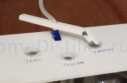

Z_h_e Опубликовано 18 января, 2025 Автор Опубликовано 18 января, 2025 Как-то так получилось, что все обсуждение изначально шло в другой ветке, в торговой, а должно было тут. Все свежие файлы выкладывал там. Потом админ все не относящееся к торговле перенес сюда. Идеально сделать это невозможно, по идее мне следовало бы обновить тут все файлы из первого поста и может что-то причесать, но мне лень. Я это к чему, вот ссылка на самое свежее РЭ, которое лежит в топике из раздела торговля. 17.01.2025 в 17:58, Младший сказал: Или отбор первично включается только вручную. Есть такой отбор, по имени "А", который ничего не делает, кроме как ждет некого события, чтобы запустить серию отборов начиная с "1С". п.5.4 РЭ. Т.е. можно весь цикл провести в авторежиме, тут конечно нужен фракционник, но БАРС умеет управлять сервомашинкой. Типа вот так, самое простое(скрин с хоумдистил) 17.01.2025 в 17:58, Младший сказал: Возможна ли коррекция температуры стабилизации запомненной при запущенном отборе или надо отключать отбор и затем снова включать с запомненной новой температурой стабилизации? Если нужно скорректировать вручную, то можно скорректировать уставки отбора на втором экране п.5.5 РЭ, т.е. не запомненную T, а критерии приостанова отбора, по сути это тоже самое в итоге будет. Их можно менять на лету, если мне память не изменяет :). Да, не все можно на лету менять, но это должно. Если нужно в авто режиме, обращаю внимание на функцию стабилизации, ее там три вида, она в настройках отбора. Может она не подойдет конечно для этого дела. Тогда скорее всего лучшем решением будет, настроить такую серию отборов, что после отбора голов, запускается отбор тела, но отбирает чуть-чуть, за ним запускается следующий основной отбор без стабилизации, он то и запомнит эту приподнятую температуру. Опять же, ты же знаешь насколько эта Т подрастает и для тебя эта норм, проще выше уставки приостанова установить, это я повторяюсь. Если вопрос я не понял и ответил на что-то другое, переспрашивай. 1 изготовлю автоматику
