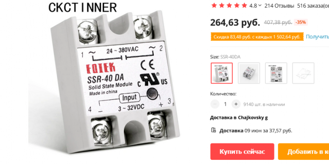

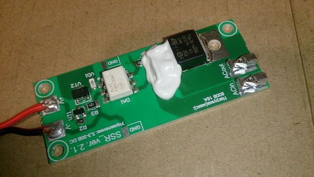

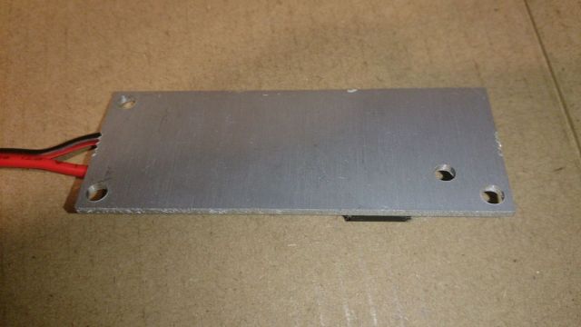

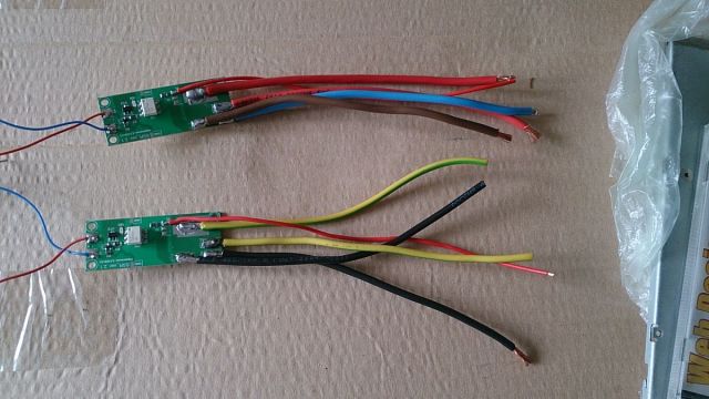

Разработчик Опубликовано 23 апреля, 2022 Опубликовано 23 апреля, 2022 03.10.2021 в 21:06, Z_h_e сказал: Насколько я понял самое сложное для пользователей БАРСа это подключение симистора. И вот, через несколько лет меня осИнило как упростить это дело. Берем валяющиеся в любом хозяйстве твердотельное реле :). У меня валялось SSR-25DA (если пока какой-то случайности его нет, покупаем на алиэкспресс или еще где). Есть такой вариант и еще с проводами, что бы симистор припаять любой мощности. Стоит - копейки. В районе 300р.
Z_h_e Опубликовано 23 апреля, 2022 Автор Опубликовано 23 апреля, 2022 Ну не знаю. Я ведь предложил расковырять твердотельное реле с цель упрощения схемы, в плане сборки силовой части. Силовую часть не надо будет паять, все подключается на клеммник, спрятано в корпусе. А тут ведь все равно надо расковырять схему и все равно все паять. В чем преимущество перед пайкой одинокого симистора? Ну и о цене. Не факт конечно что оно 40А. изготовлю автоматику
Разработчик Опубликовано 23 апреля, 2022 Опубликовано 23 апреля, 2022 (изменено) 2 часа назад, Z_h_e сказал: Я ведь предложил расковырять твердотельное реле с цель упрощения схемы, в плане сборки силовой части. Силовую часть не надо будет паять, все подключается на клеммник, спрятано в корпусе А к резистору проводок как прикрепится? паять все равно придется, а самое неприятное, что надо расковырять рабочее реле, которое приличных денег стоит (говорю о ценах тут. Хотя и если с Али, то ждать - это время, а это тоже деньги ). 2 часа назад, Z_h_e сказал: Ну и о цене. Не факт конечно что оно 40А. Я с одним продавцом на авито подружился, так он продает эти реле уже давно, говорит, что там одинаковые симисторы стоят на 16А. Сам я не разбирал. Тут еще и от поставщиков зависит, на али много всякого рукодельного да отбраковки может быть. Я вот хочу сделать твердотельное реле, которое состоит из двух частей. из управления и силовой части. Что бы можно было любой мощности симстр поставить, а если сгорел, так легко заменить было. Управление на стеклотекстолитовой плате, а сам симистр на алюминиевой, что бы уже припаян был. Так и теплоотвод лучше будет чем просто прикрутить его к радиатору, и такую , алюминиевую плату очень легко на радиатор крепить, если мощность большую надо через симистор пропускать. Хотел еще и что бы детектор 0 к нему можно было подключить, и получился бы уже диммер, но вроде не выйдет, так как у обчного твердотельного реле и диммера, разного типа оптопары должны стоять. Тут пока моих знаний не хватает. Изменено 23 апреля, 2022 пользователем Разработчик

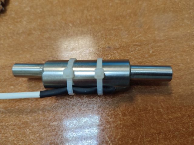

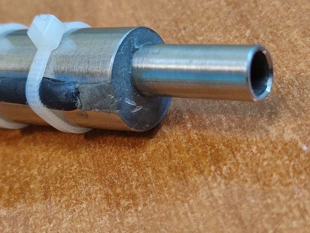

Train223 Опубликовано 24 сентября, 2023 Опубликовано 24 сентября, 2023 День добрый. Купил я второпях готовый датчик DS18b20 (уж больно гильза проходная понравилась) ... в общем: датчик оказался под двухпроводное подключение, а гильза запаяна ... Можно его как-нибудь к Барсу подключить? Или только гильзу пилить?
Z_h_e Опубликовано 25 сентября, 2023 Автор Опубликовано 25 сентября, 2023 7 часов назад, Train223 сказал: как-нибудь к Барсу подключить? Нет, не получится. 7 часов назад, Train223 сказал: только гильзу пилить? Сомневаюсь что получится не сломать. На али пустые гильзы продаются, кстати . 1 изготовлю автоматику
Train223 Опубликовано 25 сентября, 2023 Опубликовано 25 сентября, 2023 1 час назад, Z_h_e сказал: Нет, не получится. Ок, спасибо. 1 час назад, Z_h_e сказал: Сомневаюсь что получится не сломать. На али пустые гильзы продаются, кстати . Так все гильзы оттуда ) Просто хочу аккуратный датчик на ТСА поставить. Попробую этот переделать. Сама DS-ка чем-то типа "холодной сварки" залита - вряд ли выживет, а вот гильза, по идее, должна ))) Спасибо
