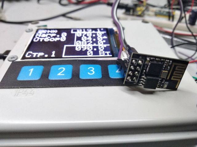

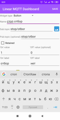

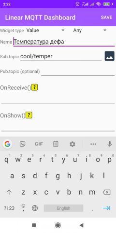

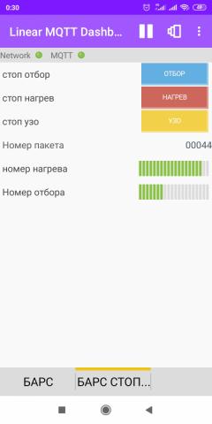

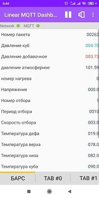

Z_h_e Опубликовано 30 декабря, 2019 Автор Опубликовано 30 декабря, 2019 (изменено) Доброго времени суток и всех с наступающим Новым Годом!!! Добрался я, до несколько лет валяющегося у меня ESP8266-01, и он оказался очень даже рабочим. и теперь БАРС шлет через инет свое текущее состояние. Ниже скрин с телефона, программа Linear mqtt dashboard под Андроид. Там вроде много всяких фич, типа графики и пр. Но я пока не разбирался. Да и программ для этого дела не она одна. Теперь буду рассказывать, что надо сделать. Для многих, наверное, ничего нового не расскажу, это жеж Ардуино, а я вот, например, первый раз и таких как я по любому есть . 1. Приобретаем девайс ESP8266-01. Сразу напоминаю, что у него питание 3.3В (т.е. не 5В). 2. Приобретаем 78L33 и электролитический или танталовый кондер (я воткнул на 2.2мкф, но больше это норм). 78L33 - это чип стабилизатор на 3.3В. Впаиваем их на место U2 и C1 в верхнюю плату БАРСа (пригодилось оказывается). Теперь на контакте U клеммника U_Rx_Tx_GND есть 3.3В, а цеплять ESP будем как раз к этому клеммнику. 3. Приобретаем адаптер USB-TTL232, например такой или такой или такой или любой другой. . Кто лог снимал с БАРСа, у того он есть. Замечу, что первый у меня глючит, скорее всего стоит кривой драйвер, но не факт. А второй у меня беспроблемный, он еще и программатор до кучи. Третий так прямо и заточен под ESP8266-01. Если есть COM порт, то можно самому спаять, там пара отпопар, схемы в инете есть. 4. Скачиваем и распаковываем среду Aruino IDE. Платить не надо, надо нажать "just download", что в переводе означает на халяву. 5. Запускаем ее и учим ее работать с ESP8266, как на этом сайте. В принципе читаем и делам с абзаца Запускаем среду разработки и тут же идём в Файл/Настройки: по потом ставим Upload Speed:«115200»: 6. Скачиваем PubSubClient-2.7.0.zip. Это файл небольшой, вложил сюда. Не распаковываем. В Arduino IDE нажимаем скетч/подключить библиотеку/добавитьZipбилиотеку. 7. ESP8266 будет слать данные не напрямую, а через сервер MQTT (он же брокер). Для этого надо зарегистрироваться на нем и создать Instance. Дуем на сайт https://www.cloudmqtt.com/ и регистрируемся там. Там тоже платить не надо. Как это сделать написано например тут. Читаем абзац Настройки сервера MQTT на примере облака cloudmqtt.com В окне Instance info смотрим и запоминаем (копипастим) Server (мне выдали farmer.cloudmqtt.com), логин, пароль и порт (который не SSL и TSl). 8. Теперь надо залить скетч в ESP8266. Открываем sketch_dec28c_BARS_MQTT_RemoteMonitor.ino из вложения, с помощью Arduino IDE. И чуток правим, а именно логин и пароль от вайфай сети (т.е. от своего вайфая ставим) и сервер, логин, пароль, порт из п.7. Ничего править больше не надо. Нажимаем галочку слева вверху. Должно окончится успешно компиляцией (это галочка называется почему то "проверить"). 9. Соединяем ESP c адаптером как-то так. Перед этим проверив, что на Tx адаптера напряжение не выше 3.6В Скрытый текст Садим GP0(IO0) на GND, затем RES на GND и отпускаем. ESP8266 запустится в режиме загрузки.Нажимаем стрелочку возле галочки в Арудуине айди и ждем успешной заливки кода (не забываем в Арудино IDE выбрать номер порта адаптера) . 10. Теперь подключаем ESP8266 к БАРСу. Я подкючил тремя проводами, это не совсем корректно, но работает и для пробы на столе пойдет. GND->GND; U(барс)-3v3; Tx(барс)->Rx. Напоминаю U это тот что 3.3В из п.2. Пока данные только в одну сторону, поэтому три провода. Потом сделаю удаленный "стопэ", когда-нибудь :). Но к выводу G2(IO2) ничего не подключаем точно, на нем же светодиод на платке и он задействован. 11. Осталось настроить приложение под Андроид Linear mqtt dashboard. Открываем опять этот сайт. Читаем абзац "Управлялки". Только там управляющие элементы создаются типа switch, а нам нужны будут Value. Вот скрин с моего смарта. Вот что-то типа такого и надо сделать. Осталось только понять откуда взять имена топиков. Например в скрине cool/temper. А это из скетча, находим в нем для каждого параметра имя топика и один в один забиваем в смарт. Само собой, все это делается однократно, если конечно логин и пароль не менять. Ну вот, вроде и всё. По идее первый ком должен быть блином, но вроде как работает стабильно. Единственно сама Linear mqtt dashboard иногда теряет сервер и помогает тоолько выгрузка ее и повторный запуск. Может с моим смартом не дружит. В общем надо пробовать и, если что, допиливать. Еще раз, всех наступающим НГ!!! sketch_dec28c_BARS_MQTT_RemoteMonitor.ino PubSubClient-2.7.0.zip Изменено 30 декабря, 2019 пользователем Z_h_e изготовлю автоматику

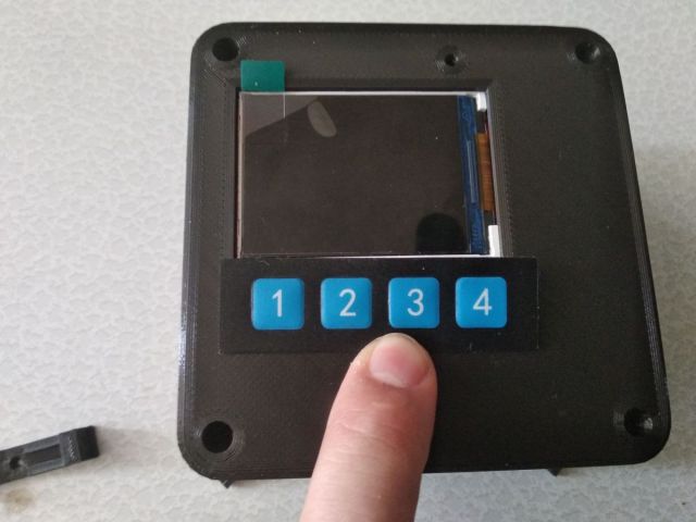

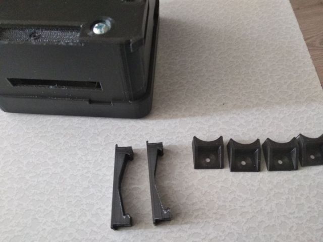

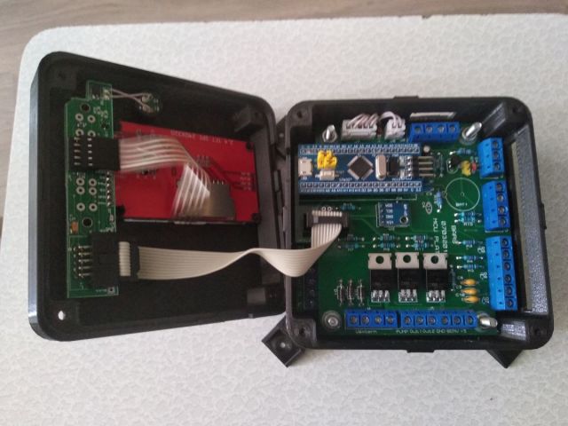

Z_h_e Опубликовано 14 февраля, 2020 Автор Опубликовано 14 февраля, 2020 Доброго времени суток. Обзавелся я принтером, но не простым, а три раза D. Не скажу, что я научился печатать как гуру, но во вложении фото. По всей видимости корпус БАРСа будет таким, с апрЭля. Со съемными крепежами на DIN рейку и так же съемными уголками для крепления на щитке. Корпус из пластика PLA(просто другого нет). Нагрузил БАРС всем, чем можно. Внутреннего повышения температуры выше 39 градусов не было. Пластик жесткости не изменил. Но все ж предельная температура PLA 50, ну может 55 градусов с натяжкой (купал в кастрюле с водой). В общем, планирую приобрести другие пластики, умеющие держать температуры выше 50 градусов. С ними поучиться печатать и сделать уже основательный корпус. Крышка с фиксацией, не очень жесткая фиксация, но можно без саморезов обходится, сама не откроется, завернуть их уже только все отладив в своей системе. Корпус и крышку можно поворачивать на 90 градусов, корпус относительно DIN рейки я имею ввиду. изготовлю автоматику

Z_h_e Опубликовано 8 марта, 2020 Автор Опубликовано 8 марта, 2020 Немного поработали на пилотных версиях. Само собой были изменения. Наверное будут и еще. Важный момент. Платки ESP8266-01 бывают в двух версиях. Это ESP8266-01 и ESP8266-01S. Так вот, ESP8266-01S работает, а которая без S нет. Так как у меня только S, пока не смог разобраться в чем дело. Лучше брать ESP8266-01S, если что, у нее схема обвязки лучше и памяти больше. Самый бросающийся отличительный внешний признак у ESP8266-01 два светодиода на плате, у ESP8266-01S один. изготовлю автоматику
