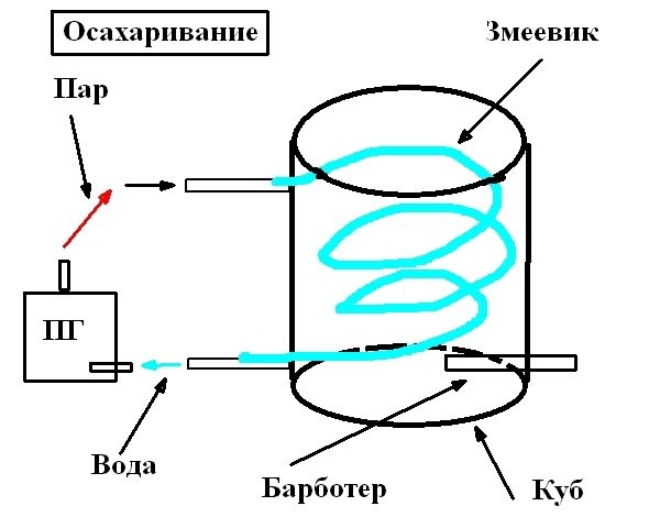

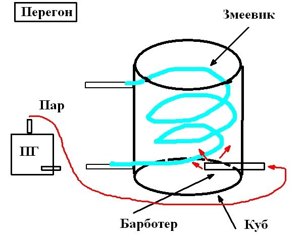

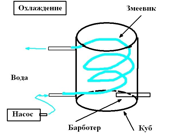

Нарисовал, в качестве бреда...
В куб запихиваем спираль из нержегофры.
В неё подаем пар из парогенератора, конденсат, самотеком, возвращаем в ПГ.
После осахаривания, отключаем ПГ и в этот же змеевик подаем воду.
После охлаждения , перегонка паром.

думаешь конденсат вернется самотеком?

разогреваем воду до 90 и гоняем насосом. для осахаривания хватит.

[b][member=ВОблин][/b], Ага и спокойнее. Термостат, насос от печки...
Пар не пойдёт сам по трубе. Насос поможет, как уже сказали.

вопрос, а сколь времени понадобится для нагрева каши ? Чиллер должен будет иметь бОльшую площадь,да и поток "кипятка" не хилым. Иначе , ну очень долго...
Вернётся, если схему не много изменить.
Подавать пар не с верху но с под низу а чиллер превратить в димрот. Димрот с в.диаметром достаточным для прохождения противотоков пара и водяной флегмы и есно, с торца иметь ТСА.
В этом случае пар из куба будет конденсироваться в нутри димрота и спокойно стекать обратно в куб.
В принципе не сложно доработать, что бы одной спиралью пользоваться и как димротом и как чиллером.
пар "сверху" брать, возврат "вниз" ПГ. Тройник, на вход?

[member=Антел],Димрот смотать из гофры. Пар подавать в неё низу. Гофру намотать как змеевик с восходящими витками. Пар попадая в гофру конденсируется и вода стекает обратно в ПГ. На начальном этапе пар будет конденсировался весь и на ружу не попрет, опять же, зависит о мощности нагрева, длины змеевика и разницы температур между паром и суслом.
С помощью тройников и кранов димрот превращается в чиллер.
[member=Аквалюб], смущает ввод пара...
[attachment=45999:4.jpg]
Если ПГ ниже куба, вопросов нет.

придеться нивелировать площадь давлением, а давление -это температура, а температура- это пригар....  проще тэны поставить.
если уж сильно хочеться такую схему по первой картинке, то надо ставить промежуточную емкость-конденсатосборник(со связью с атмосферой) и из нее закачивать конденсат под давлением в пароген с помощью насоса или перепада высот.
по-мере нагревания конденсатосборник придеться охлаждать. шуму будет ппц! :sarcastic: вообщем система геморройная но многие промышленные пивоварни работают именно по этой схеме. ключевой момент там -объем пара, по-этому без магнитика энергии будет расходоваться много больше.
