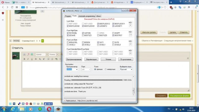

qwest_ans Опубликовано 8 мая, 2019 Опубликовано 8 мая, 2019 ХЕЛП, ХЕЛП, ХЕЛП Начал прошивать новую STH, и убил её. Теперь даже не светится. Прошивать начал по инструкции для AVRDUDE по инструкции для стх без рмвк получил мервтую стх, сохранил отчет. Что делать? Теперь начинаю думать что проблема в том что калибровочной ячейке, прочитал адрес: В, только одна буква. Всё остальное строго по инструкции, фьюзы, и всё остальное. Есть скриншоты всех листов, и отчет , ЧТО ДЕЛАТЬ ТО?!
qwest_ans Опубликовано 9 мая, 2019 Опубликовано 9 мая, 2019 Пробовал, результат тот-же. Вот установки и отчет в приложенном файле. Cформированная командная строка AVRDUDE.doc

ser64 Опубликовано 11 мая, 2019 Автор Опубликовано 11 мая, 2019 [b][member=qwest_ans][/b], Похоже фьюзы не инвертированы у тебя были, ИМХО Автоматика для ректификации, дистилляции Сборка любой сложности "под заказчика"
qwest_ans Опубликовано 11 мая, 2019 Опубликовано 11 мая, 2019 Вот по этой инстукции я шился,https://forum.grainwine.info/index.php?app=core&module=attach§ion=attach&attach_id=27357 только шил sth35d7.7z, Поэтому и фьюзы прямые Выложили б инструкцию как шиться чтоб такие долдоны как я не попадали

qwest_ans Опубликовано 13 мая, 2019 Опубликовано 13 мая, 2019 (изменено) Со старой платы которая без РМВк перепаял процессор, прочитал FUSE, теперь FUSE выглядят так - вопрос их надо инвертировать или нет? Изменено 13 мая, 2019 пользователем qwest_ans
ser64 Опубликовано 13 мая, 2019 Автор Опубликовано 13 мая, 2019 (изменено) Я пользуюсь другой прогой, сам перепаял 4-5 процев по своим же ошибкам, теперь тщательно все проверяю по несколько раз. Твоя ошибка,ИМХО,была в (Не)инвертировании фьюзов, ты мог попасть на управление от внешнего тактового сигнала, с него ни разу не получилось восстановить проц Напротив "СКОРТ" поставь 1, это слегка увеличит ток потребления, но сильно улучшит помехозащищенность процессора Сначала шьешь fuse, после flash и eeprom progisp172.zip програмирование STH0024.docx Изменено 13 мая, 2019 пользователем ser64 1 Автоматика для ректификации, дистилляции Сборка любой сложности "под заказчика"
