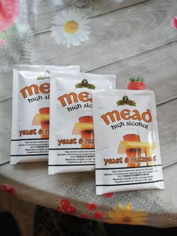

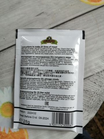

Pepel_zbei Опубликовано 12 июня, 2023 Опубликовано 12 июня, 2023 1 час назад, Александр Л сказал: захлёба нет. на перегоне браги в СС захлёб и не нужен, главное не в поймать брызгоунос 1 час назад, Александр Л сказал: Не совсем понял про скорость пара. быстрый перегон на максимальной мощности комплиментарной твоему дистиллятору 1 час назад, Александр Л сказал: сырьё мёд. для мёда необходимы специальные дрожжи способные мёд сбродить типа этих с мёдом не так всё просто Внимание к мелочам, стремление к идеалу.

Александр Л Опубликовано 13 июня, 2023 Опубликовано 13 июня, 2023 15 часов назад, Pepel_zbei сказал: с мёдом не так всё просто Турбо 48 snake сбробил. А ты как мёд перегоняешь? Если по данной методе мёд перегнать, останется от него что нибудь?
Pepel_zbei Опубликовано 13 июня, 2023 Опубликовано 13 июня, 2023 46 минут назад, Александр Л сказал: по данной методе мёд перегнать не совсем понимаю о какой методе трёп и что значит "что нибудь" 50 минут назад, Александр Л сказал: ты как мёд перегоняешь? так же как и зерновой затор, первый перегон на максимальной мощности в СС, а второй перегон на короткой насадочной с СПН и автоматикой СТХ Внимание к мелочам, стремление к идеалу.
