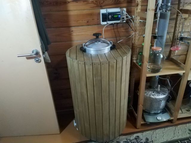

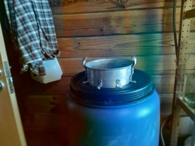

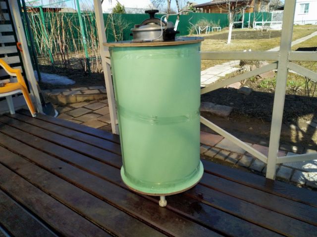

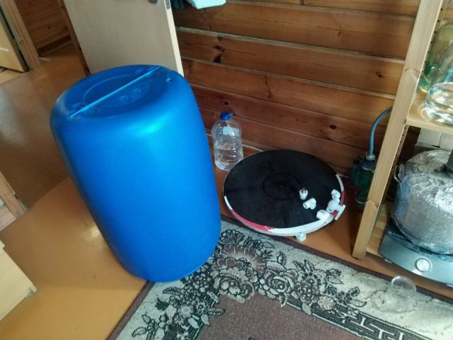

sia Опубликовано 25 апреля, 2021 Автор Опубликовано 25 апреля, 2021 (изменено) В целях повышения ленивости, решил сделать стационарную бродилку для сахарно солодовой браги. С постоянным подключением к водопроводу и к кубу. Основа - пластиковая бочка 127л. Так же участвовали пленочный теплый пол мощностью 150вт, циркуляционник на 20вт и термоконтроллер на sth0024. Ну и прочее всяко разно, что нашлось в сарае. Результат на фото. Изменено 26 апреля, 2021 пользователем sia 3 Осторожно! Мысли автора могут не совпадать с его мнением или временно отсутствовать...
Mihalich Опубликовано 26 апреля, 2021 Опубликовано 26 апреля, 2021 (изменено) @sia , затейливая конструкция! А для чего скороварка наверху, просто люк чтобы утепление верхнее не разбирать? 19 часов назад, sia сказал: циркуляционник на 20вт Это от системы отопления? На ХД Запал недавно писал, что очень они не любят какие-либо "включения" в браге. Даже кусочек нитки от мешка с сахаром может заклинить его. ЗЫ Сначала думал, что конструкцию из дереве еще раз утеплил - и получил перегонный куб на последнем фото Изменено 26 апреля, 2021 пользователем Mihalich Помогу с оборудованием для наших дел Гонщик формулы С2Н5ОН
